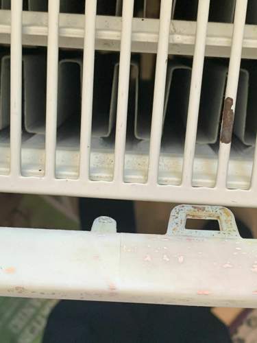

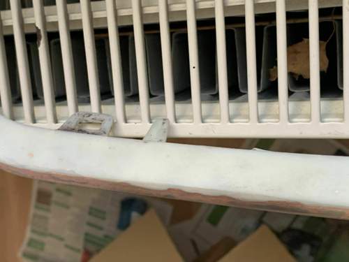

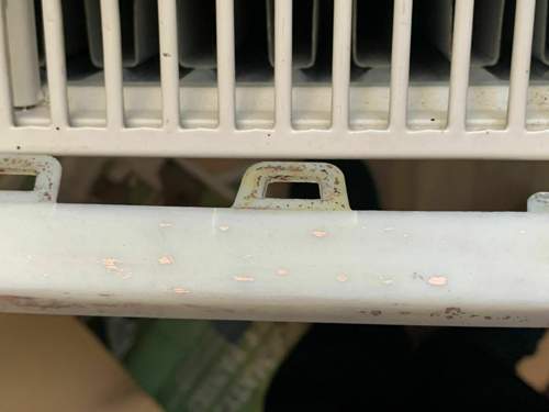

Hallo zusammen, leider habe ich nach dem Chrom entfernen gemerkt, dass mein Rahmen gerissen ist (nicht durchgebrochen aber angerissen).
Frage: Kann ich den mit Kleber kleben und dann ordentlich lackieren oder reist der mir gleich wieder beim reinclipsen? Ich hätte noch Pattex Repair Extreme da z.B.
Kleben, Schleifen, Füllern, Schleifen, Primer, Schleifen und dann 2-k lack und dann Klarlack?
Oder sollte ich es lassen und mir neu einen grundierten für knapp über 100€ bestellen? :-(

Der Rahmen ist an mehreren Stellen etwas gerissen. und der Rahmen war vorher Chrom.

Welche Beschichtung? Das Chrom ist runter und dort, wo du die Risse siehst, das ist der pure Kunststoff. An manchen stellen geht der Riss sogar durch.
Die Frage ist kann man das Kleben und lackieren oder lohnt das nicht? Möchte auch nicht, dass nach 1 Jahr alles wieder platzt.
Der Rahmen ist nur aus Kunststoff? -> Dann hat die Oberflächenspannung der Verchromung den Artikel primär nur zusammen gehalten ...

Der Rahmen ist (wie fast jeder Rahmen am Auto) aus Kunststoff, der mit Chrom überzogen wurde.
Ich habe das Chrom entfernt und habe Risse entdeckt. Ich wollte eigentlich den Rahmen lackieren.
Frage: Lohnt es das Teil zu kleben, ordentlich Vorarbeit zu leisten und dann zu lackieren oder kann ich den in die Tonne werfen? Will nicht Arbeit reinstecken und dann reist der Lack nach dem lackieren innerhalb weniger Monate.
Du hast wohl den Chrom-Überzug chemisch entfernt und damit den Kunststoff total spröde gemacht ...
Nein hab ich nicht. Das muss vorher schon gewesen sein (vermutlich beim rausclipsen vom Grill). Das Entchromen hat nichts hinterlassen, da bin ich mir sicher weil es den Kunststoff nicht angreift.

Um das vernünftig kleben zu können, muss man erstmal wissen, was genau das für ein Kunststoffmaterial das ist.
Keine Ahnung es steht auch nichts drauf und ich konnte nichts rausfinden.
Ist von einem Seat Leon 5F.
Mit dem Lötkolben schweißen könnte auch gehen, das klappt aber nicht mit jeder Art von Kunststoff. Habe ich zB bei Scheinwerfergehäusen schon sehr erfolgreich praktiziert.
