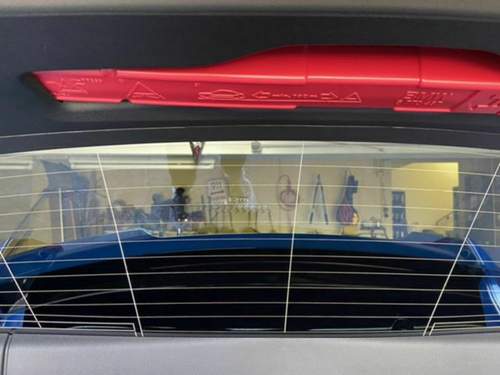

seit Anfang des Jahres fahre ich einen schwarzen BMW 118i M-Sport. Bei der Konfiguration habe ich mich damals bewusst gegen die SA "Sonnenschutzverglasung" entschieden, da mir diese im Vergleich zum Golf R-Line meiner Ehefrau für ein schwarzes Auto zu dunkel getönt war.
Das Problem war nun jedoch, dass mir mein automatisch abblendender Innenspiegel für mein Empfinden nachts nicht genug abgeblendet hat und mir die Scheinwerfer nachfolgender Fahrzeuge dadurch leider oft noch zu hell erschienen.
Nach Rücksprache mit meinem BMW-Händler, dass man da nichts einstellen könnte, wurde mir ein örtlicher Folierer empfohlen, der nur mit 3M Folien arbeitet. Dort habe ich mir eine dem Tönungsgrad von VW ähnelnde Folie ausgesucht. Am 09.03. wurden dann meine hinteren Seitenscheiben und die Heckscheibe foliert mit der 3M CS35. Acht Tage später wurde die Folie vom Folierer noch einmal mit einem Rakel angedrückt gerade an den Siebdruckrändern. Die Heckscheibenheizung war natürlich immer aus, die hinteren Fensterheber gesperrt.
Mit dem Ergebnis bin ich optisch auch sehr zufrieden. Allerdings habe ich Probleme, wenn von schräg hinten oder direkt von hinten die Sonne oder Scheinwerfer anderer Autos auf meine Heckscheibe leuchten. Wie in den angehängten Bildern zu sehen, überzieht meine Heckscheibe dann leider ein grau leuchtendes Muster meiner Heizdrähte. Noch schlimmer sind jedoch die großflächigen Spiegelungen in den Heizdrähten nachts.
Nach Reklamation bei meinem Folierer zeigte der sich bezüglich des Fehlerbilds unwissend, so etwas hätte er noch nicht gehabt. Wahrscheinlich wären beim F40 die Heizdrähte dicker, so dass sich die Folie nicht richtig anlegen würde oder es hätte eventuell mit der Neigung oder Krümmung der Heckscheibe zu tun...
Toll, jetzt habe ich mir also einen zu hellen Innenspiegel gegen einen angenehmer abdunkelnden Innenspiegel getauscht, jetzt aber nachts mit einer großflächigen Lightshow auf der Heckscheibe...

N’Abend. Ich hab die original Sonnenschutzfolie und die Heizdrähte sind da innen auch hell. Anbei ein Bild.
Scheibenheizung
Moin,
anscheinend eine andere Färbung der Drähte bei der Serien-Sonnenschutzverglasung von BMW...
Bei mir schimmern die Drähte wegen der 3M-Folie aber nur milchig grau bei Sonneneinstrahlung oder halt weiß bzw. gelblich je nach dem hinter mir fahrenden Scheinwerfer🙁.
Mein BMW-Händler vermutet da eher ein Folienproblem der verklebten 3M-Folie, weil z.B. sein älterer 5er-Touring mit einer Panthera-Folie das so nicht hätte.
Komm da grad irgendwie nicht so richtig weiter...

Das war aber doch zu erwarten!
Mal ehrlich: Glaubtest Du ernsthaft, BMW begäbe sich bei Problemen mit deinen nachträglich aufgeklebten Folien auf Ursachensuche?
Ist das Übliche bei Basteleien (was anderes sind nachträgliche Aufkleber ja nicht):
Keiner wills gewesen sein und Schuld hat grundsätzlich der andere.
Der eine will so ein Problem noch nie gehabt haben, der andere auch nicht bzw. ist es dem sowieso egal.
Dazwischen der Kunde, der Geld bezahlt, und Ärger bekommen hat.
Muß man leider einkalkulieren, wenn man die Originallösung warum nun auch immer nicht haben möchte.
In der Jugend habe ich übrigens selbiges auch gemacht.
Allerdings in DIY und bei alten Karren. Die Heizdrähte sah man bei Hinterherfahrern allerdings immer (wie sollte es auch anders gehen?).
Abblendende Innenspiegel funktionieren mit abgedunkelten Heckscheiben wie Du festgestellt hast nicht mehr richtig (je nachdem, wo der Sensor sitzt).
Ihre Führungsgröße (Blendlicht von hinten) wird ja durch deine Folie verfälscht.
Bei der Serienlösung wird das berücksichtigt, bei der Aufkleberlösung natürlich nicht.
Das Internet ist voll von entsprechenden Berichten quer durch alle Automarken.
Beim F20 konnte man daher "Heckscheibe HELL / DUNKEL" codieren.
Ob das beim F40 auch gibt weiß ich nicht, aber ich vermute es.
