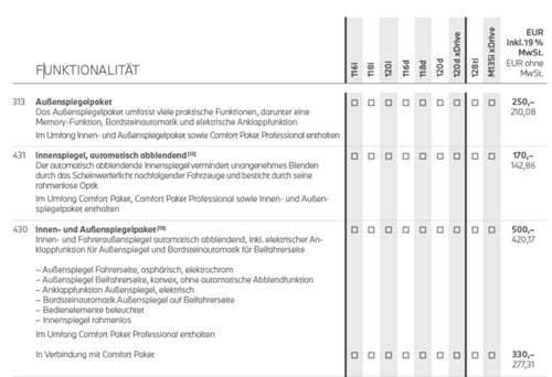

Das liegt daran dass man die elektrisch anklappbare Außenspiegel nur im Paket bestellen kann.
Enthalten sind die im
Außenspiegelpaket SA 313
Innen- Außenspiegelpaket SA 430
Premiumpaket SA 7EV
Innovationspaket SA 7EW

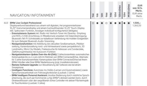

Das Live Cockpit Plus besteht immer aus einem Navigationsgerät, zentrales digitales Touch-Farbdisplay und eine analoge Instrumentenkombination mit einem 5,1" Display.
Das OS7 ist immer volldigital, da ist nichts analoges dabei.
Das Live Cockpit Plus hatte nie OS7 und wurde ab 03/2021 gar nicht mehr angeboten.
Mein 01/2021 hat Live Cockpit Plus mit os7
@Hbf11 schrieb am 2. Dezember 2024 um 07:43:49 Uhr:

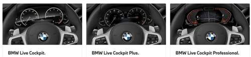

Weil Live Cockpit Plus keine digitale Instrumentenkombination hat.
Soweit ich weiß sieht OS7 immer so aus wie auf dem Bild ganz rechts.
Live Cockpit
gelöscht
Siehe Foto. man kann links das Tacho sehen. Es ist nicht das volldigitale.

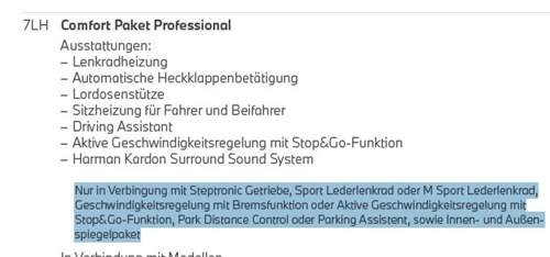

Also die elektrisch anklappbaren Außenspiegel gibt es beim F40, allerdings gibt/gab es diese für alle Modelle nur als Sonderausstattung gegen Aufpreis.
So konnte man das Außenspiegelpaket für 250 Euro kaufen, da waren dann die anklappbaren Spiegel dabei.
Diese waren auch dabei, wenn man das Innen- und Außenspiegelpaket für 500 Euro dazu bestellte.
Oder aber man nahm gleich das Comfort Paket Professional, da war dann das Innen- und Außenspiegelpaket inklusive.
Spiegelpakete für den 1er F40
Live Cockpit Plus wurde wohl nur noch im 116er verbaut.
Ab F40 118 aufwärts war dann Live Cockpit Professional serienmäßig verbaut.
BMW Live Cockpit Pro Bestandteile
@MAGicManBoe
Das Live Cockpit Plus gab es ab 03/2021 nicht mehr.
BMW Live Cockpit – serienmäßig bis von 05/2019 bis 07/2022
Ab 07/2022 nicht mehr im Angebot
BMW Live Cockpit Plus – Option von 05/2019 bis 02/2021
Ab 03/2021 nicht mehr im Angebot.
BMW Live Cockpit Professional – Option von 05/2019 bis 02/2021
Ab 03/2021 – Option für die Modelle 116i und 116d,
für alle anderen Motoren serienmäßig.
Quelle Preislisten.
Zu den elektrisch anklappbaren Außenspiegel:
die waren auch enthalten bei der Sitzverstellung, elektrisch mit Memory, Fahrer (SA 45A) und
Sitzverstellung, elektrisch mit Memory (SA 459).
@Fourdoors schrieb am 4. Dezember 2024 um 00:52:28 Uhr:
Das ist so nicht ganz richtig. Man konnte die elektrische Sitzverstellung mit Memory nur in Verbindung mit dem Außenspiegelpaket buchen. Das Außenspiegelpaket war somit weiterhin separat und war nicht in der Sitzverstellung enthalten. Man musste also zwangsweise BEIDE Pakete buchen, wenn man die elektrische Sitzverstellung mit Memory haben wollte.
