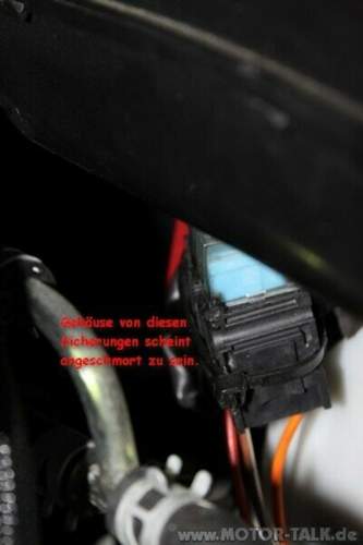

Habe alle Sicherungen kontrolliert - i.O.
Nach dem ersten Sicherungencheck gings dann wieder. Aber nach wenigen Kilometern erneut Ausfall der Systeme.

Also die Sicherungen auf den ersten beiden Fotos. Die vermeintlich geschmorten. Die sind nicht geschmort. Laut Mechaniker i.O.
Er hat dann einen Massepunkt gefunden, der korrodiert war. Auf dem Pdf ist das Massepunkt 1.
Ich hab den aufgemacht und mit Sandpapier abgehobelt und dann noch mit Kriechöl gereinigt. Alles wieder zusammengeschraubt.

Ach ja wegen der Frage ob ich was zusätzlich verbaut habe, wegen diesen drei Zusatzsicherungen auf Bild 1 und 2 - Nee. Eigentlich nicht. (also bis auf die Motorzusatzheizung die heute dazukam, aber das ist was anderes...) Sonst ist alles serienmäßig. Glaub ich zumindest...

Ich bleibe dabei das die Sicherungen auf deinem Bild nicht original sind.
Die sind mit mit schwarzem Kabelbinder fixiert.
Das ist nicht ab Werk.

Also das Auto war ja letzte Woche in der Werkstatt und die kann nicht mal sagen, was diese drei Extrasicherungen da tun...
