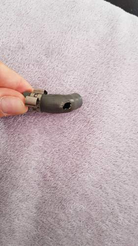

So, das Problem mit "Einspritzung prüfen" scheint nun behoben!!!

Heute war ich dann nochmal bei meinem Schrauber des Vertrauens.
Diagnose ergab folgendes:
Fehlercode: DTC 047195
Abgasdrucksensor vor Abgasturbolader
-Signal fehlt/fehlerhaft.
Mein Tipp mit dem Schlauch folgte er dann und wurde natürlich fündig.
Der Schlauch war kaputt.
Eine halbe Stunde später war ein neuer Schlauch eingebaut und ich konnte ohne vorheriges Geräusch und ohne Fehlermeldung nach Hause fahren.
