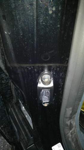

Hast Du etwas Fett, an die Bolzen getan. Bei den Mäxchen mit Schiebetüren wirkt dies Wunder

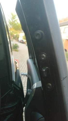

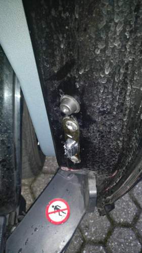

War heute beim Freundlichen Zur Inspektion. der hat mir gezeigt, wo gefettet werden soll. Allerdings haben die das irgendwie nicht gemacht oder sonst noch irgendwas anderes. hat nämlich beim Abholen gerappelt wie eine Dose mit Knochen!
Alos habe ich mich der Sache mal selber angenommen und hab die große Tube Fett ausgepackt.
Auf der einen Seite habe ich mal Spaßeshalber auch die Aufnahmen an der B-Säule losgeschraubt und nochmal fest gezogen. Glaube aber, das Fett in ausreichender Menge (und nicht als Ölfiilmhauch) hat es ausgemacht. Jetzt ist er wieder komplett ruhig! Auch wenn es kalt ist! Im Sommer war das rappeln nämlich weg...
Hier noch ein paar Bilder für alle, die so wie ich alles mögliche vorher geschmiert haben, nur nicht diese Stellen! 😁
Grüßle und Tschöh!
Armin

Sollte das rappeln wiederkommen: Ich hatte das auch und habe meinen Händler solange genervt, bis er sich der Sache angenommen hat. Die Schiebetüren wurden nochmal ordentlich eingepasst und im Inneren der linken Tür ein Kabel neu befestigt. Seitdem klappert nichts mehr.
Gestern habe ich ein Nigrin PTFE Spray gekauft und ausprobiert. Direkt in die Plastik Dinge (sehe Bilder) und sofort das Knarren weg!
