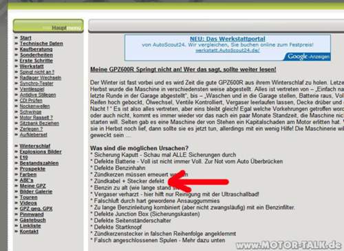

PS, darf ich auf mein HP verweisen 🙂
http://gpz600r.npage.de/werkstatt/spingt-nicht-an.html

nach dem ich ja mein problem hier geschildert habe, hab ich endlich mal die zeit gefunden den fehler ausfindig zu machen.
es lag an den zündkerzensteckern (bessergesagt an den kabeln), da diese nicht mehr so richtig drin gesessen haben und ziehmlich ausgenudelt waren.
also bin ich heut erstmal zur werkstatt gefahren neues zündkerzen kabel geholt und die kabel von den zündspulen ausgetauscht. anschließend gab es noch ein satz neue zündkerzen und schon sprang sie wie am ersten tag an. ich hab mich gefreut wie so ein kleines kind und bin dann auch erstmal gleich die hausstrecke gefahen.
