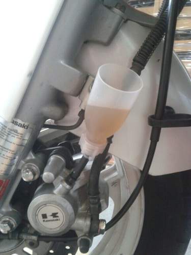

Also die Kawa ist wieder einsatzfähig. Ich habe heute den Bremssattel gewechselt und die Bremse entlüftet. Habe mir extra dafür eine Entlüftungseinrichtung gebastelt (Bild im Anhang). Dafür von einem lehren Schmierölfläschchen den Boden abgeschnitten und dieses dann mit einem Schlauch mit dem Entlüftungsnippel verbunden. Dann die Bremse anziehen und danach den Nippel kurz öffnen. Danach wieder verschließen, bevor die Bremse gelöst wird. Auf diese Art habe ich dann ein kleines Fläschchen Bremsflüssigkeit durchgepumpt. Wenn in der Schmierölflasche keine Bläschen mehr aufsteigen ist die Bremse entlüftet. Ist die Ölflasche voll kann sie durch den flexiblen Schlauch in einen größeren Behälter ausgekippt werden ohne den Schlauch vom Entlüftungsnippel zu trennen. Ein Ansaugen von Luft ist so nicht möglich. Hat einwandfrei geklappt.

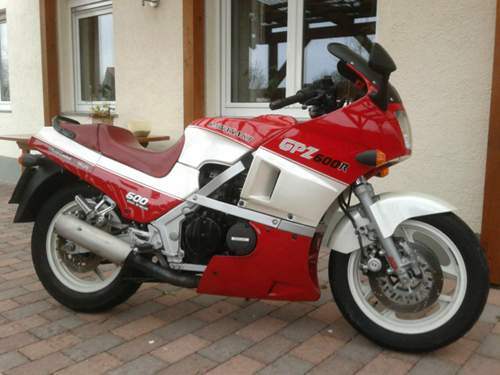

Mit dem neuen (gebrauchten) Bremssattel nun keine Schleifgeräusche mehr und die Scheiben bleiben kalt wenn nicht gebremst wird. Stoßdämpfer scheint auch dicht zu sein, also Erfolg auf der ganzen Linie. Ich möchte mich vor allem bei Jason für die Unterstützung bedanken und hänge ein Bild meiner GPZ an, damit ihr auch mal sehen könnt um welches Motorrad es sich hier handelt.
Gruß DH2PA
