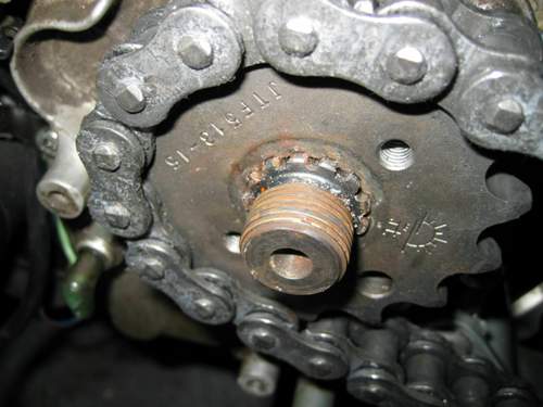

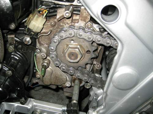

nutze die Winterpause gerade dazu, um meiner Dicken einen frischen Motor zu spendieren. Habe nun einen mit sehr wenigen Kilometern erwischt, der schon eine Weile in einer Garage schlummerte und aus einer der letzten GPX 600 R stammt.
Nun bin ich aber auf eine Besonderheit gestoßen und brauche dazu ein paar Infos. Der Motor hat nämlich eine Zentralmutter zur Befestigung des Kettenritzels. Kann mir jemand sagen, woher ich so ein Teil bekomme und wie das Anzugsmoment ist? Hat jemand von euch vielleicht auch diese Version oder habe ich da ein ganz exotisches Teil aufgetrieben?

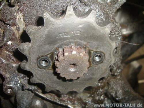

So, also die Motornummer lautet ZX600AE102976. Habe mal ein Foto von der Sache gemacht, so ist das wohl am einfachsten.
Img-5447
Hi Style.
Zweifellos gibt es verschiedene Möglichkeiten der Befestigung, wie es der Räbbi schon erwähnte. Jede hat ihr Für und Wider. An der Ritzelmutter einer GSX-R 1000 haben sich aber mein 1/2 Zoll Würth-Schlagschrauber und mein 50 Liter-Kompressor die Zähne ausgebissen. Nur mit einer großen Verlängerung und sehr hohem Kraftaufwand war diese Mutter zu lösen.
So betrachtet sind mir die Sicherungsscheibchen mit 2 M6er auch wesentlich sympathischer. Was nun richtiger ist und was exotisch, weiß ich auch nicht. Ich kann Dir soviel sagen: An allen GPX und GPZ 600 , die ich hatte (8 Stück) habe ich das so in Erinnerung, wie auf dem Foto von Jason. Sicherungsblech zum verdrehen und 2 M6 Schrauben. Keine zentrale Ritzelmutter.
Ich habe jetzt extra einen Kettensatz einer 92er GPX, den ich noch im Regal liegen habe, genauer besichtigt, auch da hat das Ritzel zwei Gewindelöcher für die M6-Schrauben. Letztlich noch ein Blick ins Bucheli-Bücheli: "Zwei Ritzelschrauben SW 10 ausdrehen, Sicherungsblech drehen und von Welle abziehen"
Es wird nicht zwischen GPZ und GPX unterschieden.
Jetzt kann man spekulieren, wie diese Konstruktion zusammenkommt. Am Besten, wenn das Ritzel weg ist. Evtl hat jemand nach einem Defekt die Welle abgedreht und ein Gewinde drauf geschnitten ? Die Frage ist, ob das Ritzel, das darunter steckt, auch diese beiden Gewindelöcher hat, sonst würde der "normale" Kettensatz vielleicht nicht passen, wenn Du mal nen neuen brauchst.
Letztlich ist es dann egal, ob das Ritzel von einem Blechle oder einer Zentralmutter gehalten wird.
Also das schaut alles sehr original aus. Die Frage ist wohl eher in welchen Modellen der Motor noch verbaut wurde. Vielleicht liegt da der Hase im Pfeffer. Angeblich soll der Motor aus einer ZX600-C9 Bj. 1996 stammen, aber da finde ich in den Explosionszeichnungen, über Jasons Seite, auch nur die Befestigung mit Blech...seltsam.
@Moppedsammler: Wie hast Du das Ritzel denn festgesetzt, bei dem Gewaltakt?
Dieser Motor wurde auch in der ZL600, Eliminator verbaut. Diese hat ein Kardan Antrieb. Vielleicht kommen wir damit die Sache nähe.

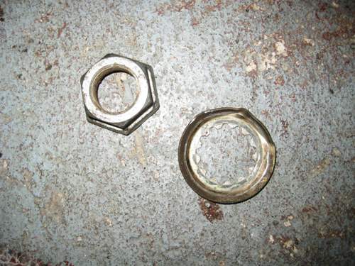

So...habe das Teil demontiert. Mutter ging ganz gut los, nachdem ich den 1. Gang eingelegt und die Bremse getreten habe. Das neue Ritzel passte auch problemlos, hat halt nur die zwei zusätzlichen Löcher für die Befestigung mit Sicherungsblech. Das alte Ritzel hatte zwar noch eine Gummierung, die wohl ein wenig das Laufgeräusch der Kette dämpfen soll, aber darauf kann ich ganz gut verzichten. Die Frage ist jetzt nur mit wieviel Nm die Mutter angezogen werden muß?
Im www. gehen die Meinungen da weit auseinander...von 98Nm bis 125Nm ist alles dabei. Auf der einen Seite liest man von sich selbst lösenden Muttern, auf der anderen von Fällen, in denen die Jungs meterlange Verlängerungen zu Hilfe nehmen mußten um das Teil zu lösen. Also Sicherungsmasse werde ich da schonmal nicht dranschmieren, ist ja auch nicht nötig dank Sicherungsblech hinter der Mutter, welches in die Verzahnung der Welle greift 🙂.
