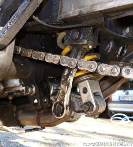

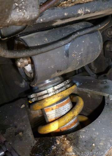

Nur noch so als Nachtrag, weil wer danach gefragt hat, wie das denn aussieht mit dem GSXR-Federbein (da hab ich wieder was losgetreten hier 😉 )
Ich habe heute mal ein paar Bilder gemacht - viel sieht man nicht...Federbein halt...wen's interessiert.
Ist wie gesagt ein ganz nettes Spielzeug.
Wenn man extra deswegen zum TÜV fährt und die großen Geschütze mit Vollabnahme, Probefahrt usw. verlangt werden, kann man von den Kosten her aber auch gleich zu Wilbers und Co mit Gutachten greifen.
Bei mir ging das halt so nebenbei als ich damals auf 17-Zoll umgebaut habe...da waren die Geschütze ja eh schon da 😉
P1000200
P1000197
Hier les ich was von GPX750R 🙂 Nichts da 600er .. oder was seh ich da genau im zweiten Bild ??

So...habe jetzt mal herumprobiert und die Umlenkhebel müssen kürzer werden, damit das Heck höher kommt, warum auch immer, aber es ist durch die Art der Umlenkung so.
Das heißt die GPX-Fahrer unter uns haben es leicht und brauchen nur GPZ Umlenkhebel zu verwenden.
Für meine GPZ habe ich leider noch keine Lösung gefunden, das Heck so einfach und ohne Pfuscherei minimal anzuheben. Irgendwelche Ideen?
