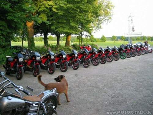

Wenn ich mir das Foto so ansehe...also roter Alubügel und das Schutzgitter gehen ja eigentlich gar nicht, ist aber Geschmackssache.
Meiner ist zB neongrün und das Gitter ist schwarz geblieben, werde bei Gelegenheit mal Fotos hochladen.
Die Spoilerscheibe mochte ich gar nicht, weil meine Augenhöhe genau hinter der Abrißkante lag und die Verwirbelungen beim offen fahren mich wahnsinnig gemacht haben. Inzwischen ist eine hellgrün getönte originale Scheibe montiert.
Die Blinker sind auch von Anfang an weg gekommen und durch flache Blinker aus dem Zubehör (würde man heute noch bei Hanomag finden) ersetzt worden, gab nie Probleme.
Die Spiegel finde ich einfach nur häßlich und die sind damals gleich weggeflogen und durch die schmalen der GPZ900 ausgetauscht worden.
Stahlflex haste ja auch dran, helle Anschlußstücke und der Übergang zum Sattel steht genauso doof ab, wie bei mir. Der Anschlag dafür ist übrigens da auf der ca. 5-Uhr Position, aber ich war damals auch zu faul das zu korrigieren, als ich das bemerkt habe. Der TÜV sagt ja nix, sind eingetragen und noch von Girling. Polo hatte damals mal einen fünfteiligen Satz für 129,- Mark und ich hab den mit grün eloxierten Anschlußstücken genommen, weil mein Zossen schwarz-grün lackiert ist.
Das Display hab ich vom Tank genommen und in die Verkleidung gebaut, weil der Tankrucksack sonst so kippelt.
Reifenfreigabe seit 2001 vorn auf ME33 Laser und hinten auf ME65A und inzwischen schon den 2. Kfz-Schein, der andere war mit TÜV-Stempeln mehr als voll 😁
P.S.: Die Bilder sind vom Turbotreffen 2004 in Ochtrup, meine ist die mit den grünen Felgen, deswegen mußte ich damals in die Mitte^^
Lineup04
Lineup3-04
