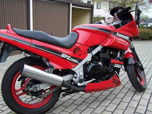

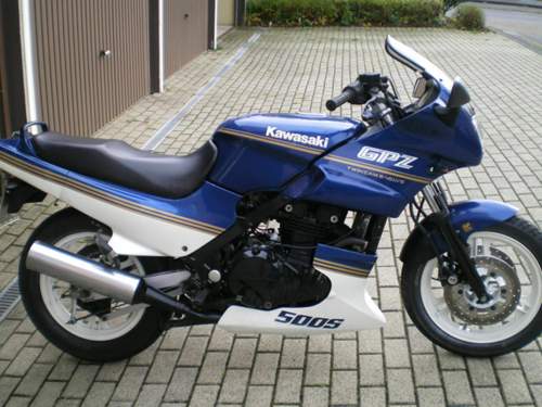

@hanspool schrieb am 13. Dezember 2014 um 18:10:41 Uhr:
Ich habe 2 Stck. davon (siehe Fotos) , für den Preis bekommt er nichts besseres und gerade die 16 Zöller machen die Kawa Super-Handlich , zumindest mit den BT45 !
Ich bleibe dennoch dabei, die 17 Zöllerversion (das erste Beispiele) ist genauso handlich und dabei bei höheren Geschwindigkeiten stabiler, moderner (Scheibenbremsen) sieht von der Verkleidung her auch moderner (in dem Fall originaler) aus (das ist aber Geschmackssache) und ist deutlich jünger.
Beim nahezu gleichen Preis würde ich ausserdem die Jüngere nehmen.
GreetS Rob
