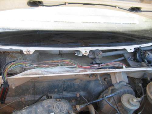

Das SSP_134 Mono-Motronic gibt eine gute Übersicht.
Die MCU ist vor der Windschutzscheibe/Scheibenwischer untergebracht. (45Pin)
Ausgebau, alle Kabel einzeln soweit wie möglich verfolgt und durchgemessen...

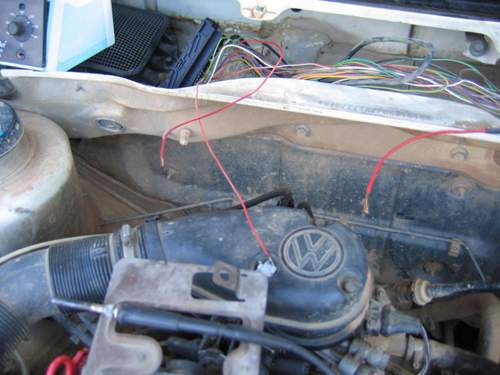

HIER:
1) Scheuerstelle/Mausknabberei an Signalleitung vom Hallgeber, (Pin13) ca 25cm vorm 45-pol Stecker. Kein elektr. Durchgang.
2) Kontaktgammel/Wackler an roter Leitung, (Pin21) geht auf Bat+ Die Leitung fiel beim berühren auseinander.
3) Leitung gelb-blau (Pin24) zum Innenraum kaputtgescheuert/Mäuseknabber - kein Durchgang.
Habe alle Schadstellen repariert. Zusammengebaut, gestartet, Wagen läuft 😎!

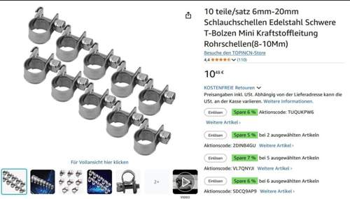

Gut das du den Fehler gefunden hast, wo gibt es eigentlich diese Schraubklemmen zu Kaufen ? , siehe Bild
Schraubklemmen

Die Schelle habe ich aus dem Gaszubehörhandel (Portugal!) in D vielleicht Druckluftzubehör; Die Chinesen haben ebay fest im Griff was diese Schellen betrifft. ist INOX.
@hl5attc - Danke für Richtigstellung. Es macht auch technisch vielmehr Sinn (hatte mich auch gewundert).
Danke der Info Jim Tronic. Auf Amazon und Aliexpress gibt es die ....Cool👍😀
Amazon
