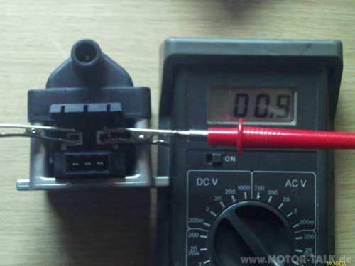

Wie und wo kann ich die Zündspule durch messen überprüfen?
Klick
Wo sind die Pins? Der Stecker meiner Zündspule hat nur 3 Pins.
Und welche Werte muss ich bei meinem Motor messen?
Ich kenn mich leider mit VW nicht so gut aus...
Wie du auf meinen Bilder sehen kannst hat deine Zündspule noch eine Kappe öffne die Mal und Prüf die Spule anhand meiner Bilder.
Sollwerte Kl.1 zu Kl.15 0,5 bis 1,2 Ohm Primärspule
Sollwerte Kl. 4 zu Kl. 15 3 bis 4 kOhm Sekundärspule
Aber auch wenn die Werte laut Messung i.O. kann ein defekt vorliegen.
Gruß MÖDDA
Ach so Klemmenbezeichnungen sind nicht gleichzustellen mit Pinbelegung!
Kl.1 = Zündspule Niederspannung (Primärspule)
Kl. 4 = Zündspule Hochspannung (Sekundärspule)
Kl. 15 Geschaltetes Plus
Dsc-0088
Dsc-0090
Dsc-0089
Meine Messwerte:
Kl.1 - Kl.15: 0,7 Ohm
Kl.4 - Kl.15: 3,1 kOhm
Allerdings hab ich die Werte gemessen, nachdem er schon angesprungen war, kann das im "kalten" Zustand anders sein?
Durchaus möglich das sich die Wiederstände im "kalten" Zustand anders sind.
Kannste ja nochmal nachmessen.
Aber ich schrieb ja schon:
