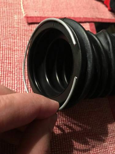

Kleiner Tip zum Kabel verlegen wenn so wie bei mir noch nicht mal ein Gummibalg vorhanden war. Gummibalg besorgen, vom Stecker abziehen und dann aus einem Bügel eine Ringfeder basteln. Dann hält die Manschette Karosserie seitig schön fest. Das selbe System nutzt VW beim Tankdeckel des Golf 3.
Img-7126
Img-7129
Img-7131
