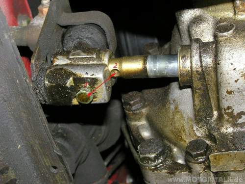

Hallo Motortalk Freunde,
die Schaltwelle an meinem 1,6l 75 PS ABU, besitzt offenbar 2 Senkungen in die sich die Klemmschraube hineinzentriert und dadurch eine Verbindung schafft.
Die eine Senkung ist sichtbar.
Ob es tatsächlich eine zweite Senkung gibt (in die momentan die Schraube sich zentriert), kann ich nur vermuten, denn die Schaltung funktioniert einwandfrei.
Oder sitzt die Klemmverbindung falsch und muß weiter auf die Schaltwelle geschoben werden?
Über zahlreiche Antworten würde ich mich freuen.

Da ich bisher keine Antwort auf meine Frage erhalten habe, hänge ich hier noch ein Foto an. Auf diesem habe ich einen roten Doppelpfeil eingezeichnet.
Gehört die Schraube 1 nicht so verschoben, daß sie in die Ansenkung 2 eingreift?
Vielleicht ist mit diesem Foto meine Fragestellung etwas klarer.

Aus den Bildern ist eindeutig Getriebeöl und kein Motoröl, für Motoröl ist es zu sauber...man kann auch dran riechen um festzustellen was es ist, Getriebeöl riecht unverwechselbar...
Die richtige Bohrung ist die,bei der sich die Schraube fast ganz
eindrehen läßt.
Da geht bei der anderen nämlich nicht.
Themenstarteram 21. Mai 2011 um 15:24
eindrehen läßt.
Hallo Arnimon,
danke für Deine Antwort. Ich habe noch ein Foto gemacht von dieser Schraube und der Schaltwelle. Was meinst Du, müsste die Schraube tiefer hineingeschraubt sein?
Viele Grüße
quali
Golf-3-abu-1-6l-75-ps-schaltwelle-klemmschraube
Ich kenne es so das vom Gewinde fast gar nichts mehr zu sehen ist.
Muß aber dazu schreiben das ich das nur vom Polo so kenne.
Vielleicht probierst du das selbst mal aus.
Der Unterschied ist eigentlich recht deutlich.
Hallo quali,
ich habe Dir mal paar Fotos von meinem Golf da auch gemacht, wie es bei Mir mit der Schaltwelle so aussieht ;) Allerdings gibt es da leider kein Bild von Unten, da ich keine Gelegenheit hatte eines von Unten da auch Eines machen zu können :(
Aber Eines ist trotzdem da jedoch aber noch sehr gut ersichtlich auf den Bildern, die ich machte für Dich ;) dass mein Schaltfinger auch soweit Hinten sitzt wie bei Dir und ich hoffe, dass Deine Frage damit beantwortet ist, ob das so normal ist ;)
Gruss Thomas

Hallo Thomas,
vielen Dank für Deine Antwort und die Fotos. Auf Deinen Fotos sieht man, daß die Schraube zum Festklemmen der Schaltwelle etwa genauso sitzt, wie bei meinem Golf.
Also brauche ich mir wohl keine Gedanken zu machen.
Viele Grüße
quali
