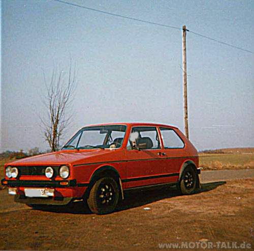

Hier 2 Fotos von meinen beiden. Auf dem Foto sehen sie einigermaßen aus. Unterm Lack waren diverse neue Bleche und 10 Kg Spachtel. Der Rost kam nach 1 - 2 Jahren wieder durch 🙄, und gingen dann in die Presse (wie viele andere auch)
1-golf-bj-10-1974
Golf-bj-76
