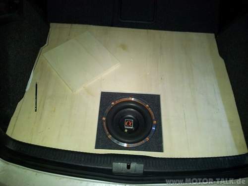

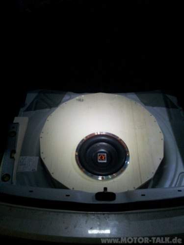

ich persönlich habe mich dazu entschieden, einen basslautsprecher in der reserveradmulde (geschlossenes system) zu verbauen, da ich bezüglich der basswiedergabe keine kompromisse eingehen wollte.
ob man hier nun auf ein bereits fertiges basssystem für die reserveradmulde (meist bassreflex) aus dem zubehör greif, oder sich dazu entschließt selbet etwas zu bauen bleibt natürlich jedem selbst überlassen.

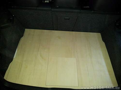

ich habe bei meinem ausbau die bodenplatte um ca. 10cm erhöht.
der 800W RMS 250mm lautsprecher (doppelschwingspule) ist wie gesagt in einem geschlossenen system verbaut.
neben der lautsprecher klappe, habe ich die bodenplatte mit zwei weiteren serviceklappen versehen, um so auf die anhängerkupplung und das pannenset zugriff zu haben!
ist leider auf den fotos nicht zu sehen...
weitere fotos folgen....

ich verwende gerade testweise eine hifonics xt-1200d mit 750W bei 2 ohm.
verbaut wird eine ampire mx-1 digitalendstufe mit 1000W auf 2 ohm die ich die tage erwarte.
somit ist der basslautsprecher gut ausgelastet, wenn die leistung benötigt wird.
effektiv wird bei den "serienlautsprechern" bzw. mit der radioverstärkung der lauutsprecher höchstens 3-400W benötigt, doch ich hatte den basslautsprecher sowieso schon und ob ich nun eine endstufe mit 1000 oder 500W kaufe, für die 80 eur. beißt die maus keinen faden ab.
die endstufe wird direkt an/unter die deckplatte geschraubt.
da ich das lautsprechergehäuse max. wie möglich gebaut habe, (630mm) so eignen sich für den einbau nur digitalendstufen, da diese relativ wenig platz benötigen.
wie gesagt, der umbau ist noch voll im gange.
gerade konnte ich den ersten test machen..
bilder und einige erläuterungen folgen später....
