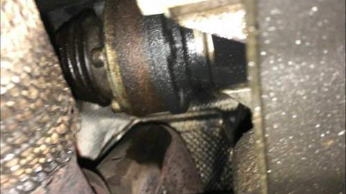

Hallo. Ich habe einen Ölverlust bei meinem Golf festgestellt. Es Tropft vorne, eher links Öl runter. Ich füge ein paar Bilder bei. Die ersten drei von unten und die letzten zwei Bilder sind von oben. Hat jemand eine Idee von was das kommen könnte? Ich gehe noch diese Woche in eine Werkstatt.

1.2 TSI 105ps, 2010, 150 000km. Letzter Ölwechsel 2020 August/ vor 9000km. Es wurde keins nachgefüllt und es ist immernoch im Bereich B. Sprich es verliert wenig Öl oder es ist kein Motoröl sondern etwas anderes.
Es könnte Getriebeöl sein was an der Antriebswelle austritt.
Auch wenn es jetzt blöd klingt, riech mal bitte an dem Öl. Getriebeöl riecht säuerlich. Wenn es Getriebeöl ist, muß der Simmering gewechselt werden, was aber noch relativ günstig zu beheben wäre. Dichtring Kurbelwelle wäre deutlich teuerer.

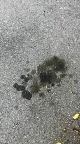

Dankeschön für die Tipps. Für mich roch es ehrlich gesagt so erdig/lehmig. Was mir noch aufgefallen ist, es ist auch recht „feucht“ schon weiter oben. Unter diesem Kasten für die Bremsflüssigkeit beim Bremskraftverstärker sieht es auch schon etwas feucht aus. Könnte das eventuell Bremsflüssigkeit sein? Ich hab noch ein Bild davon wie es aufm Boden aussieht.
Hier noch die Bilder

Bremsflüssigkeit ist normal. Mein Mechaniker Kumpel meinte es ist sehr wahrscheinlich dass die Achsmanschette etwas kaputt ist. Das würde erklären warum überall etwas Öl bzw. Fett ist, auch so weit oben wie beim Bremskraftverstärker. Er schaut sich das am Montag an. Ich meld mich dann nochmal.

Mein Kumpel hat sichs angeschaut und meinte es ist definitiv Getriebeöl und hat auch auf Simmering auf Getriebeseite getippt. Nun meint die Werkstatt dass mein Auto einen Getriebeschaden hat und das ganze 1300€ wäre. Es gäbe irgendwie ein Spiel an den Teilen die ausm Getriebe kommen und das ganze hätte sich mir Spähnen vollgesaugt usw.... Die meinten das wäre nicht selten beim 5er und 6er Golf. Was sagt ihr dazu? Sowas schon gesehen oder von gehört?
