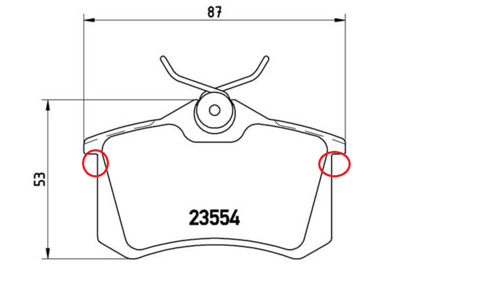

Wenn Fahrzeuge lange stehen und hinten generell da die Bremsen dort weniger gefordert sich kann es schon mal passieren das die Bremse dort festgeht. Das kann man erstmal feststellen ohne irgendwas auseinanderzubauen, die genaue Ursache findet man dann aber tatsächlich nur durch die Demontage der Bremse und Kontrolle der einzelnen Bauteile.
Ausgehend von einem 1.6l TDI, Kombi, Bremsanlage 1KS, belaufen sich die Materialkosten für den Worst-Case Fall, also neue Bremsscheiben, Beläge und Bremssättel, "Premiumqualität", etwa 200€ zzgl. Lohn, Ersatzteilaufpreis, Steuer. Er soll mal gucken ob er vielleicht ein Angebot in der Größenordnung 600€ bekommt.

Ist ja noch ein junger Hüpfer, sodass die Chancen hoch stehen, es nur mit eingegammelten Bremsbelägen zu tun zu haben. Also auseinander bauen, Rost und Gammel entfernen, mal mit der Feile über die Belagführung streichen. Plastilube o. sonstigen Bremsenschmierkram dran und mal schauen.
Dabei kann es nicht schaden, mal nen Blick auf die Bremshebel der Feststellbremse zu legen. Diese sollten, bei gelöster Feststellbremse, mit ca. 0,5 mm Luft bis zum Anschlag stehen. Wenn nicht so, dann ist oft ein Handbremsseil Schwergängig oder die Bremszange selbst.
Das ist aber alles locker in einer Stunde abgearbeitet. Mit 1000 € für die Hinterachsbremse ikann man diese auch vergolden.
Wenn du Fotos von den Bremsscheiben einstellen kannst, so schauen wir da noch mal.

als nächstes hat er vor das Auto einmal in einer anderen Werkstatt begutachtet zu lassen. Er hat mir bezüglich der Bremsen zwei Fotos gesendet, vielleicht kannst du dort etwas sehen, für mich als unwissender ist das nicht allzu leicht.

bezüglich des Autos hat er diese Woche noch einen Termin und dort wird das Problem mit dem ersten Gang nochmal angesprochen. Nun zu den Bremsen, unten sind zwei Bilder, vielleicht siehst du da etwas, was auffällig ist.
Den Fotos nach, scheint da was fest zu sitzen. Aus der Ferne schwierig. Auf Grund des Alters hoffe ich, dass nur die Beläge fest klemmen. Ich würde für 15 € paar neue Bremssteine einsetzen und sehen was passiert. So schlecht sehen die Scheiben ja nicht aus.

Auch an dich nochmal vielen Dank für die Antwort,
auf deine Frage wegen der Fotos konnte ich auf die schnelle zwei Fotos bekommen, vielleicht erkennst du dort etwas. Das die 1000€ zu viel sind habe ich auch so aufgenommen, mein Kollege wird im Laufe der Woche nochmal zu einer anderen Werkstatt fahren, leider gibt es bei uns in der Umgebung nur eine VW-Vertragswerkstatt, welche im Garantiefall, den Wagen "verarzten" darf.
was genau meinst du mit festsitzen?
Na ja, die Beläge sitzen an den markierten Stellen im Sattelträger. Mit der Zeit setzt sich zwischen Sattelträger und Belagplatte Bremsstaub, Rost, Dreck, .... fest und der Belag ist nicht mehr freigängig.
Ich habe mir angewöhnt, alle 2 Jahre mal die Zange herauszunehmen und die Beläge wieder mit etwas Spiel einzusetzen. Natürlich etwas Bremsenschmiere dazwischen. Mir halte die Beläge mehr als 100 tkm.
Bremsbelag
Was den Bremsen fehlt, kann man beim Auseinanderbauen eingrenzen.
