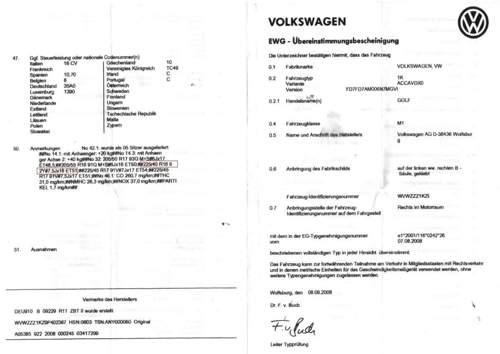

Keine Ahnung wie das in Österreich gehandhabt wird, aber in Deutschland müsstest du sie abnehmen lassen, da eine ET 48 nicht in den Papieren eingetragen ist. In meiner EWG-Übereinstimmungsbescheinigung steht 7,5x18 ET 51
Coc

Ich würde bei dem Thema gern einhaken, da ich mir einen Golf 6 GTD kaufen möchte! in der Zulassung sind 205/50 R17 eingetragen aber drauf sind VW Standard-Felgen, bereift 225/40 R18 (die ET weiß ich leider nicht).
Laut der oben genannten EWG-Übereinstimmungsbescheinigung, sollten ich die ja fahren können (sofern die ET auch 51 ist). Die Frage ist dann, ob ich diese Bescheinigung bei mir führen muss bzw ich die bsplw beim TÜV benötige - oder müssen die Reifen neu eingetragen werden?
MfG
Nur, wenn die Rad-Reifenkombination in der, zu den Fahrzeugpapieren gehörenden EWG-Übereinstimmungsbescheinigung (COC) unter 50(52) steht, und es sich um original VW-Serien-Räder handelt.
Für Zubehörräder, auch von VW, gilt ausschließlich das zugehörige Gutachten.
Also: COC aushändigen lassen oder das Geld für eine neue COC
vom Kaufpreis abziehen.
Bei Zubehörrädern das Gutachten zeigen lassen und die Auflagen kontrollieren!

Okay und was kostet so eine Bescheinigung idR bei VW?
@pan-o-rama schrieb am 5. Dezember 2020 um 17:18:02 Uhr:
@Eierlein2 schrieb am 5. Dezember 2020 um 17:03:47 Uhr:
Ich hab's schon gefunden, ca 70 Euro online
Die kannst du dir sparen. Wurde mit Sicherheit mit den Felgen ausgeliefert. Der Verkäufer sollte mit dem CoC dienen können.
