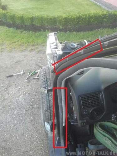

Bräuchte dringend Hilfe, mein Cousin und ich hatten einen Unfall mit seinem Golf 4 90 ps Tdi BJ 99
Dabei war eine steinmauer im weg und sind mit ca 50 Km/h dagegen, was reichte das sich die Fahrerseite nach innen bog und auf dem Dach eine Delle gebildet hat weil wahr das ganze Chassis bisschen gestaucht hatte.
Ich möchte aber versuchen ohne Richtbank vorne alles wieder hinzurichten, aber ich finde nirgends Abmaße.

Update, heute hab ich alle Airbags umgebaut. Und die Gurten. Passte alles soweit bis auf den Fahrer Airbag, Da war die masse von der Hupe anders als von dem neuen Airbag. Werd mir wohl ein gebrauchtes 3 Speichen Lenkrad kaufen (gebraucht mit rückgabe des anderen Lenkrades + Airbag 200)
Noch dazu hab ich einen neue scheibe bestellt und den linken kotflügel. Der kommt Dienstags, dann gehts ans anpassen. Derweilen kann ich vorne nicht mehr zusammenbauen weil ich sonst nicht mehr an die Schrauben von den Kotflügel ran kann.
Was ich heute für einen blöde Entdeckung gemacht habe, die Airbagsteuergeräte sind unterschiedlich. Wahrscheinlich weil der ersatz Golf eine schlechter Austattung hat. Beide Haben aber die selbe Anzahl von Airbags.
Werd jezt mal alle Bekannten anrufen vlt find ich ein gebrauchtes wo.

Hallo, ich poste hier jetzt nach 1 Jahr und 20 tsd kilometern und 1 TÜV besuch das finale ergebniss hinein.
Tüv war ohne Beanstandung natürlich. Die Beule am Dach ging auch rauß durch einen Dellenmeister.
Schlussendlich bleibt über, der Knick im türrahmen. Fertig 🙂
Kostete insgesamt ein Spederauto ein Airbagsteuergerät und Lackiern. ~800€

Habs nur kurz überflogen, aber mal ne Frage.
Hast du die A-Säule auch komplett ersetzt?
Wenn nicht, dann wird diese Nach wie vor Krumm wie ein Flitzebogen sein. Und daher kommt die Beule am Dach.
Warum komme ich da drauf, ganz einfach. Die Scheibe ist an der Ecke gesprungen. Das kommt ja irgendwo her.
Desweitern ist die A-Säule an der Stelle wie die Türschaniere sitzen mittig krumm.
Die Beule ist daher gekommen, das die B-Säule nicht nachgegeben hat, als die A-Säule so gestaucht wurde.

Nur so als Frage: Wie ersetzt man eine A- Säule?
Ja nu, rausscheiden und eine neuen Einschweißen, gute Karrosseriebauer können sowas. Aber dafür brauch man auch wieder eine Richtbank.
