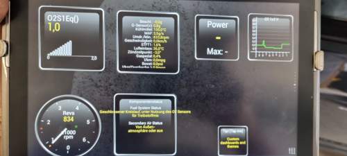

Beim Fahren mit der Überwachungsapp und OBD zeigt er aber Lambda 1 an.

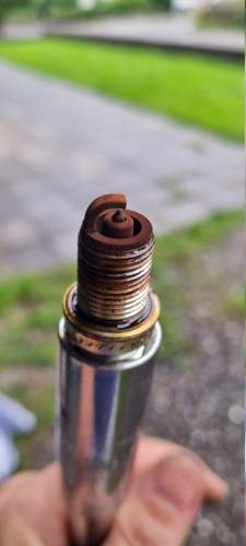

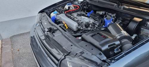

Mein 1.8T im ganzen
Sehr braun
Lambda 1
