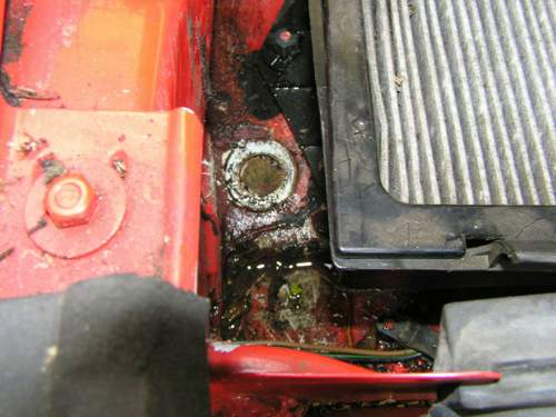

Im Golf 3 meiner Frau ist im Fußraum Beifahrerseite vorne sowie hinter mal wieder Wasser. Die Werkstatt hatte im Sommer das Leck wohl doch nicht gefunden. Die Werkstatt hatte bereits das Schiebedach im Verdacht und hatte die Abläufe kontrolliert. Alles OK. Dann hatten sie die Türdichtungen in Verdacht. Aber die waren es auch nicht.

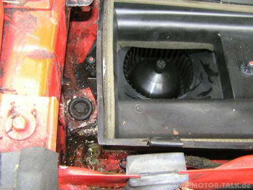

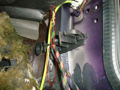

Ich hatte heute im Fussraum die Verkleidung abgemacht und mal selber gesucht. So wie es aussieht, kommt das Wasser direkt in der rechten Ecke von Oben. Die Dämmung in dem Bereich ist auch naß und schon angeschimmelt. Auf dem Foto ist der Wasserverlauf rot umrandet. Rechts im Bild ist das Türgummi zu sehen. Ich hatte dann den Pollenfilter vom Motorraum ausgebaut, weil ich dachte, das Wasser kommt daher. Dort was alles trocken. Wenn man Wasser über das Dach gießt, kommt auch erstmal kein Wasser. Anscheinend muss es länger Regnen, bis sich das Wasser in den Innenraum ergießt.
Hat noch jemand einen Tipp, woher das Wasser kommen könnte oder wie man dem Leck auf die Schliche kommen könnte.

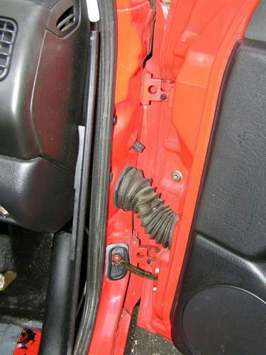

Der Ablaufschlauch sollte in der Gummitülle stecken
die in der A-Säule zu sehen ist wenn man die Tür öffnet.

Hier ist noch ein Bild von der Gummitülle. Es ist die kleine Gummitülle oberhalb vom Gummibalg durch den die Kabel verlaufen.

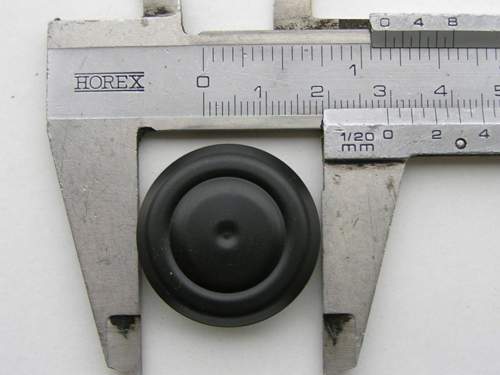

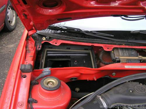

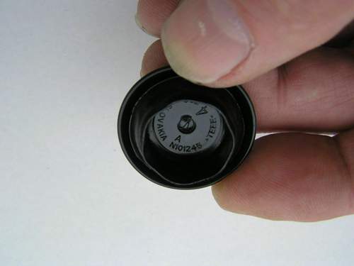

Sollte dieser Gummipfropfen (neben dem Pollenfilter) nicht richtig abdichten, kann auch Wasser in den Fußraum kommen.
Siehe Bilder:
P2251946
P2251947

Hallo, bei mir war es der Stopfen wie quali es beschrieben hat!

Ist der Gummipropfen standard? Den hatte ich überhaupt nicht gesehen😕 Ich hatte in diese Ecke extra noch Wasser gekippt. Es kam aber nichts im Fussraum an.

Schau mal nach, ob dieser Gummistöpsel durch gegammelt ist. Sitzen 4 Stück von in den Fußräumen. Bei mir waren alle 4 durch, und da war auch alles nass.
Hoffe das hilft dir...

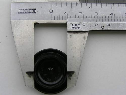

Der Gummistopfen neben dem Pollenfilter ist serienmäßig. Aber er ist in der Farbe des Wagens überlackiert; daher hast Du ihn vermutlich übersehen.
Soweit ich mich noch erinnern kann, hat der Lagerverwalter beim freundlichen VAG Betrieb diesen Stopfen nicht im Ersatzteilekatalog ETKA gefunden.
Deshalb hier 3 Fotos:
Die Ersatzteilnummer ist N101245
Viele Grüße
quali
