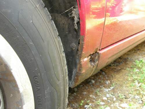

Krankheiten beim Golf 3 betreffen vor allem Rost an der Karosse. Die Motoren tragen dagegen bis auf den vr6 das Prädikat "unverwüstlich".

Zahnriemen versteckt sich links neben dem Motor unter einer Kunststoffabdeckung, die lässt sich einfach und ohne Werkzeug öffnen und da siehst du direkt den Rücken des Riemens. Zumindest kann man da sehen ob er porös ist. Zudem musst du schauen nach den Schwellern, kotflügeln und an der Kofferraumklappe, wegen Rost, außerdem in den fußräumen und in der reserveradmulde nach Feuchtigkeit suchen.
Der Tacho zeigt glaub nur bis 299999Km an, wenn er drüber ist, fängt er bei 0 an, dann steht aber unter der Zahl im Display nicht mehr "Total" außerdem die bremsleitungen die über die HA laufen anschauen wenn möglich, die scheuern durch.

Kotflügel vorne und der vordere Schweller rosten gerne unter der Zierleiste falls der Golf eine hat

Ganz großes Thema beim Golf 3 ist der Rost. Am Kotflügel, den Schwellern, Stopfen am Unterboden, Am Tankstutzen hinter der Tankklappe und so weiter und so weiter...

Rost! Ab 95/96 ist es was besser.
