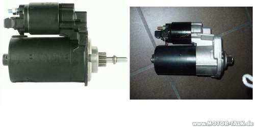

Hi Leute Anlasser ist heute gekommen , ist eine neue wersion ohne die führung vorne !! Hab ihn gleich mal eingebaut und jetz Startet er problemlos alles wieder in Ordnung !!
Dan war der anlasser vom Verwerter den ich zuerst eingbaut hatte wohl auch defekt obwohl er mir zugesichert hat das er 100 % i.o. ist. Naja egal jetz läuft er wieder .Danke für eure Hilfe
gruß Andi
Welche Führung vorne?
Hi hier mal ein Bild . Von beiden Anlassern Links der alte mit der mit dem Stift vorne und rechts der neue ohne den stift. Abgebildet war der alte als ich bestellt hatte aber bekommen habe ich den neuen und es Lag ein schreiben dabei das es nur noch die neue Version gibt . Hat auch die gleiche teile nummer wie der alte.
gruß Andi
Neuer-und-alter-anlasser
Die neue Version ist vor allem dann gut wenn die Führungsbuchse
im Getriebegehäuse schon völlig ausgenudelt ist.
Ja, das stimmt. Alternativ passen bei vielen Golf 3 auch die Anlasser des Golf 2.
Ich habe bei mir einen Anlasser vom Golf 2 verbaut, dieser ist auch vorne und hinten gelagert.
