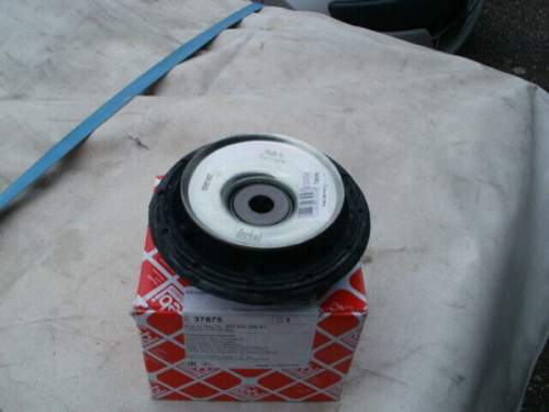

Moin, unten ist ein foto angehangen und wollte fragen ob das alles ist vom neuen domlager oder ob noch was fehlt? Glaube da fehlt nämlich noch was ?

... evtl. die Nutmuttern?
- bist Du sicher, daß Du das für DEIN Fahrzeug passende rausgesucht hast?
Das hier abgebildete ist für Federn mit der großen Einrollung.
Ah, ist für golf 3 geeignet. Die mutter ist vom alten ja noch drauf,die kann ich ja wieder benutzen

Meinst du die Gewindebuchse oder die Mutter zuletzt? Letztere sollte neu, da selbstsichernd!
Welches Baujahr hat überhaupt dein Golf?
4- oder 5-Loch Achse?
Das abgebildete Lager haben nur die ersten Serien, Modelljahr 92/93 definitiv, 94 bin ich mir nicht mehr sicher. Mach bitte mal Fotos von deinem Dom oder nenne die Fahrgestellnummer.

Also, habe das domlager bei ebay gekauft und dort stand das es für alle 3er geeignet wäre. Kann sonst nirgends die fahrgestellnr angeben um zu wissen welches das richtige für mich ist. Evtl hat einer von euch ja davon ahnung. Meine fahrgestellnr lautet:
WVWZZZ1HZSW179926
Wäre cool wenn mir wer sagen könnte welche ich brauche 🙂

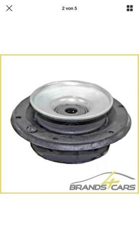

Die sind definitiv falsch, Dein Golf brauch die neuere Ausführung, z.B.: http://www.ebay.de/itm/400756313334
Bei dem Angebot siehst Du auch unten in der Produktbeschreibung, dass diese erst ab einer bestimmten Fahrgestellnummer passen.
Wie Fahrgestellnummern "gelesen" werden, kannst Du Dich hier informieren: http://www.nininet.de/fahrgestellnummer.html
Hast Du mal den Angebotslink von Deinem Kauf?
Das müssten die sein...
