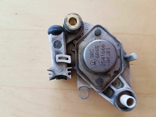

Was wäre denn der nächste Schritt? Spannungsregler ausbauen und Schleifkohlen prüfen?

Kann man natürlich ,so geht man ja auch in den meisten Werkstätten vor mangels Sachkunde.
Ich würde hier erstmal einen neuen Regler für 10 Euro zum Einsatz bringen,nicht dass der Erregestromkreis fehlerbehaftet ist und man 100 Euro in Sand gesetzt hat..

Das hängt ganz von der verbauten Lima ab. Für die von Bosch gibt es die Regler haufenweise und günstig. Für die Valeos soll es, soweit ich das noch in Erinnerung habe, schwieriger sein (Wenige Angebote) und dadurch auch teurer.
Man müsste das eh via Teilenummer der jetzigen Lima zuordnen aus dem "Edgar".

So, hab den Spannungsregler ausgebaut.
Kohlestifte haben höchstens noch 3mm...
