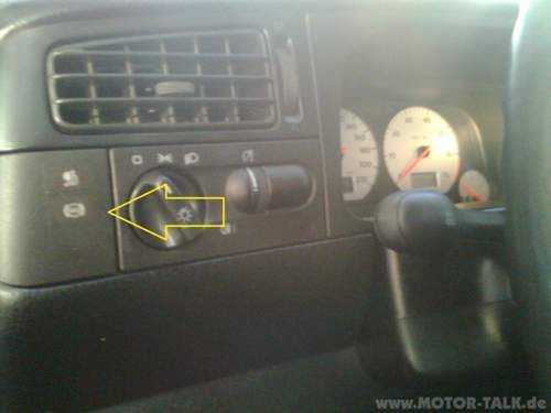

Glaub hab den Fehler gefunden. Die "ABS" Lampe leuchtet beim Einschalten der Zündung nicht auf!
Leuchtet doch sonst immer so orange beim Einschalten und geht nach dem Starten aus. Foto mit Pfeil. ABS funktionert auch nicht, Räder blockieren bei Vollbremsung. Könnte das damit Zusammenhängen das die Rote Bremskontrolle dauernd aufleuchtet?
Was wären den die Gründen weil die nicht aufleuchtet? ABS Block? Kabelbruch? ABS Sensor? Hab mal im Sicherungskasten die Sicherung (laut Sicherungsdeckel) NR 4 kontrolliert und ist ok.
vg
Na da haben wir es doch!
Dann ist wohl die Birne defekt oder jemand hat den Stecker abgezogen.
Wenn beide Lampen leuchten, dann kommt der Fehler vom ABS. Da kannste lange deine Kontakte überbrücken ;)
Lass den Fehlerspeicher von ABS auslesen. Kommen verschiedene Punkte in Betracht. Es könnten mind. zwei defekte Sensoren sein, das Steuergerät könnte eine Macke haben etc.

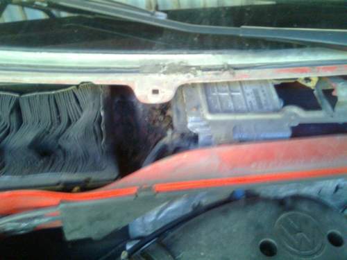

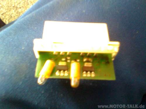

Hab mal den Stecker ausgebaut, ja und ABS Lampe ist kaputt und bei der AIRBAG Lampe ist die Lötstelle gebrochen :rolleyes: Werd mal den Stekcer mit die 2 Lampe austauschen. ABS Steuergerät ist doch das unter der Windschutzscheibe? Beim Sicherungskasten kommt zumindest Strom genauso wie zur ABS-AIRBAG Lampe.
Heute alles durchgemessen :o Wird doch nicht soviel kosten so nen Gebrauchter ABS Stecker?
Meld mich wieder, vg
Was hast du bitte mit dem Pollenfilter gemacht? :eek:
Das ist das Motorsteuergerät. Das vom ABS sitzt je nach Baujahr unter der Rücksitzbank oder direkt am ABS-Block am Bremskraftverstärker.
Da brauchste aber garnicht gucken...
Besorg dir ne neue Lampe und lass den Fehlerspeicher auslesen. Dann biste weit vorran!
Jo mit dem Pollenfilter ist mir auch heute aufgefallen. Vermutlich noch der Originale vom Werk aus ;) oder Vorbesitzer haben das Teil nie gewechselt :rolleyes:

Noch ne Frage, kann die Plantine mit Abs und Airbag Lampe auch von anderen Modellen sein? Wie GTI, GTD, VR6 oder auch verschiedene Baujahre? Oder muß das genau der selbe Motor und BJ sein?
