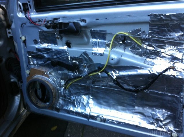

Dann werden die Lautsprecher stabil in die Türen eingebaut und die Türbleche werden gedämmt :
http://bilder.hifi-forum.de/.../...dapterring-golf-3-dammen_227249.jpg
http://bilder.hifi-forum.de/.../lautsprecheradapter-golf-3_205397.jpg

Der Tiefmitteltöner muss auf einen Holzadapter,
Dämmung der Blech- und Verkleidungsteile
sowie korrekte Ausrichtung der Hochtöner auf den Fahrerplatz,
beeinflussen das Klangergebniss WESENTLICH.
Der beste Lautsprecher kann nicht klingen, wenn hier geschludert wird.

Das Dämmaterial nennt sich Alubutyl, den Adapter kannst auch selbst sägen.
