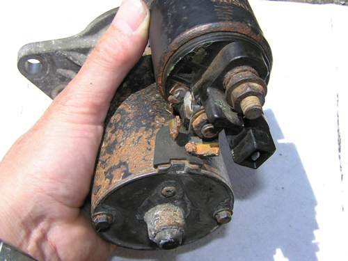

war heute unterwegs und hatte das Auto ca. 30min abgestellt und wollte weiter fahren aber sprang nicht an.
Der Anlasser hat gefühlt für 0.5 Sekunden kurz angedreht und dann nichts mehr. Also hab ich kurz geschaut ob der Motor selbst sich überhaupt noch dreht, Öl gecheckt usw.
Dann habe ich durch anschieben das Auto sofort zum laufen bekommen.
Jetzt zuhause habe ich mal folgendes ausprobiert:
Normal Zündung an Versuch zu starten, keine Geräusche vom Magnetschalter.
Dann habe ich mal direkt auf den Magnetschalter von +Pol Batterie gegeben, auch kein Murks.
Dann habe ich Anlasser +Pol Batterie gegeben auch kein Murks.
Dann noch Masse direkt anne Schraube vom Anlasser, hat aber auch nichts geholfen.
D.h. für mich beides kaputt oder? Aber so plötzlich und dann direkt Magnetschalter und Anlassermotor selbst?!
Hat es dabei gefunkt?
Vielleicht ist ja das dicke Kabel zw. Magnetschalter-Ausgang und Anlassermotor durchgegammelt, kommt öfter mal vor.
Sollte eigentlich jeder vorbeugend einfetten gegen Korrosion.
@OO--II--OO schrieb am 11. März 2016 um 20:26:52 Uhr:

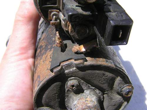

Aber wenn nur dieses Kupfergeflechtkabel (siehe Bilder) durchgefressen ist, sollte man das Klacken vom Magnetschalter hören.
P6284066
P6284067
P6284068
@quali schrieb am 11. März 2016 um 20:39:27 Uhr:
Ja es hat gefunkt, Batterie ist voll. Sehe ich auch so das man irgendwas hören sollte. Ist aber alles mucksmäuschenstill.
Mal schauen ob ich für den AFT einen anlasser beim verwerter morgen finde.
Grüße Oliver
Wenn's funkt, aber nicht klackt, mal draufklopfen.
Zuckt er dann wieder, altes pappiges Fett vom Magnetschalter entfernen, neu leicht fetten, fertig.

Ach ihr alten Wegwerf-neu-kauf-Menschen, Anlasser kann man sehr oft reparieren !
Denn meist ist ein Markenprodukt drin, für das man auch Ersatzteile bekommt (falls überhaupt welche gebraucht werden).
Ich würd' deshalb erstmal ausbauen, zerlegen, schauen was los ist und dann entscheiden.
o.g. Kabelstück noch ok ?
Magnetschalter gefettet genug ?
Kohlen lang genug ?
