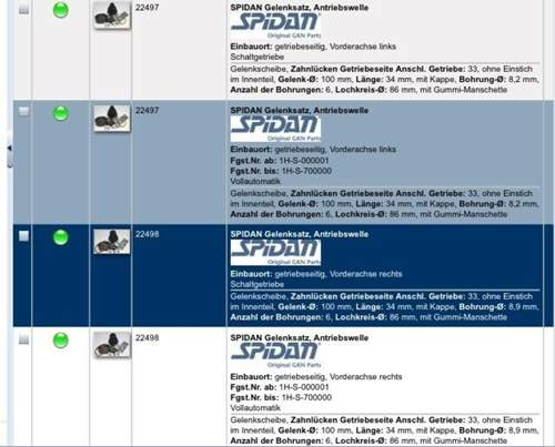

Hey Leute,
Habe mir jetzt 4 neue Gelenke von Spidan (GKN) besorgt.
So, mir ist auf der Rechnung aufgefallen das 3 verschiedene Gelenke versendet worden sind.
2x gleiche Radseitige Gelenke aber 2 unterschiedliche Getriebeseitige.

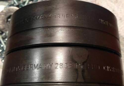

Anhang Siehe Foto.
Der Unterschied ist auf den Gelenken nur oben 189 F15 unten 280 F15 was heißt das? die Teilenummer dahinter die sind identisch.
Auf Nachfrage von Verkäufer, kahm zurück die sind unterschiedlich zum Getriebe ????
Stimmt das ?
Sonst sind die baugleich?
evtl. eine interne Fertigungsnummer. Könnte mir vorstellen, dass die ersten drei Ziffern der Herstelltag im laufenden Jahr und F15 das Jahr 2015 sein könnte.
Die Zulieferer müssen ja auch irgendwie ihre Teile rückverfolgen können.
(ist zwar heutzutage ein kleiner Data-Matrix-Code, manche drucken oder prägen halt doch noch Nummern und Buchstabenfolgen auf)
Jubi

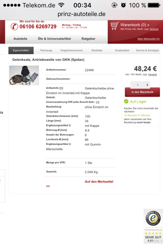

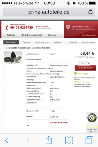

Ja sehen IDENTISCH aus.
Die äußeren Gelenke haben aber 2 identische Nummern, nur die Getriebeseitige ist anders, es gibt da rechts und links.
Habe es auch nicht glauben wollen aber ist so, jedenfalls bei GKN (Spinal).
Die rechte Seite ist anders gebohrt und kostet 10€ mehr.
Siehe Bild
Ich frage mich wofür ?
