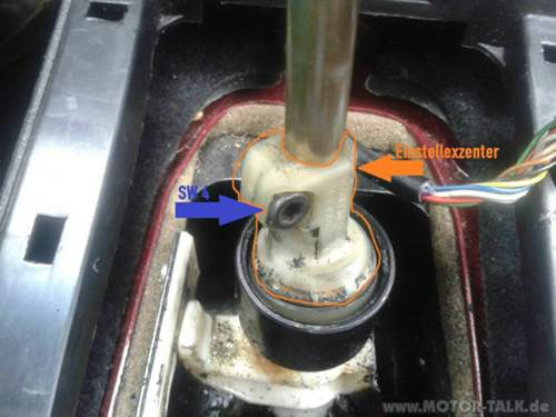

Feineinstellung vornehmen:
1. Abdeckung des Schalthebels entfernen. Dazu einfach, wie in Bild 1 gezeigt, mit den Fingern den Rahmen hochziehen. Evtl. eben die Schalthebelmanschette aushängen, die ist nur durch einen Gummizug im Rahmen eingehangen.
2. Nun legt man den 1. Gang ein. Drückt man nun den Schalthebel leicht (!) (Also mit einem Finger ziehen. Es soll nur das Spiel ausgeglichen werden!) nach links (Fahrerseite), so muss sich ein Abstand einstellen, siehe Bild 2. Der gezeigte Abstand soll ca. 1,0-1,5mm betragen.
3. Ist das nicht gegeben (Bei mir war er z.b. nur 0,2mm), so löst ihr die gezeigte Innensechskantschraube SW4 (Leicht lösen). Verdreht den Exzenter (Das umrahmte, weiße Teil) soweit, dass sich der geforderte Abstand von 1-1,5mm einstellt. Die Schraube wieder festziehen (Leicht! 2-3Nm)
4. 1. Gang herausnehmen, alle Gänge durchschalten. Sie sollten sich nun alle leicht einlegen lassen.

Habs hinbekommen!
Vll sollte man immer erst das einfachste nachgucken als vom schlimmsten auszugehen.
Das unterm Schaltknüppel hatte sich derbe verstellt!
