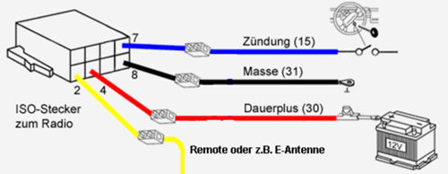

hey hallo leute,
also folgendes habe einen golf 2 mit allen original din iso radio anschlüssen. nun habe ich meine jvc radio aus meinem audi raus und in meinen golf 2 gesteckt ( natürlich adapter original jvc auf din iso ) benutzt , und nun keine power also es tut sich gar nichts !!
geprüft : strom ist da ( rote leitung )
masse ist da ( schwarz bzw. braun ist da )
aber nichts auch nach dem adapter habe ich noch strom ?
also am radio habe ich folgende farben:
Rot belegeung mit adapter gleich
Schwarz belegung mit adapter auf braun
Blau ? gibt es vom golf kommend nicht
Orange ? auch hier nichts vom golf
Gelb ? leider auch nichts vom golf
dafür habe ich vom golf noch grau/gelb ??
und ich meine da wäre vom golf kommend noch eine leitung aber die farbe weiss ich jetzt nicht mehr .
die farben blau,orange,gelb die vom radio kommend sind gehen im adapter dann ins leere?
Sicherungen alle drin und geprüft !!! das komische ist stecke ich das radio in den audi geht es - doch die belegungsfarben beim audi sind auch anders. also ich habe vom motor ahnung aber nicht von elektrik deshalb entschuldigt bitte den leihenhaften ausdruck.
vielleicht kann mir jemand sagen wie ich das radio anklemmen muss, habe schon tausend varianten mit solchen stromdieben ( diese plastik klammern ) probiert .
danke schon mal , gruß michel

Eigentlich ist das Gelbe vom Radio Dauerplus (auch Memory genannt) Rot ist demnach Zündplus.
Da die meisten 2er kein Zündplus bzw. S-Kontakt am Radio anliegen haben, kann man folgendes machen: 1. Rot und Gelb vom Radio zusammen an Rot vom KFZ, dann läuft es über Dauerplus, oder
2. Man zieht sich selber Zündplus (wie oben schon erwähnt vom Heckscheibenheizungsschalter (sw/gelb)
3. Man legt sich den S-Kontakt vom Zündschloss.
Wenn man eines von den drei Sachen macht, sollte das Radio funzen.
Zu den anderen Farben: grau/blau vom KFZ an Orange vom Radio (Beleuchtung= Illumination)
gelb/grau vom KFZ= Geschwindigkeit (Speedpuls) für GALA oder Navis
Blau vom Radio ist Remote für el. Antenne oder Endstufe

Bei deim JVC is blau für E-Antenne(oder Verstärker Remote)
Gelb und Rot musst zusammen auf Dauerplus legen,wenn du ohne Schlüssel hören willst.
Ich mein sogar das der Orangene auch dazu muß,nennt sich dann Displaybeleuchtung.
Wenn der Fehlt,kanns sein das das Display flackert(so hat ichs schon meim Sony)
das angehängte Bild sollte die Sache noch etwas einfacher darstellen.
Viel Erfolg.
Stromverbindungen-anschlussplan
Oh, sorry, sollte es bei JVC abweichende Belegungen geben, kann es sein, dass das Bild nicht gerade hilfreich ist.
