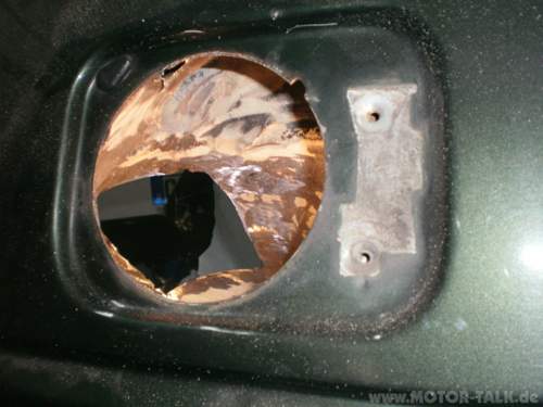

So, nun hat es mich eben fast aus den Socken gehauen!
Mir war bewusst, dass der Bereich am Tankstutzen rost angesetzt hat, doch ich dachte mir "warte bis Fruehjahr/Sommer".
Nun habe ich vorhin angefangen ein wenig rumzubroeseln...
Aus dem wenig wurde fast das ganze Blech hinter dem Tankdeckel!
Hinter dem Tankdeckel kann ich nun schon in die Seitenwand der Karosserie schauen 🙁
Ich bekomme das unter keinen Umstaenden richtig repariert.
Eine Werkstatt zu beauftragen kann ich mir mit Sicherheit auch nicht leisten (Bestimmt Kosten ueber 500 Eur.)
Was kann ich tun?

Hatten wir alles schon damals hier beantwortet und diskutiert! 😉

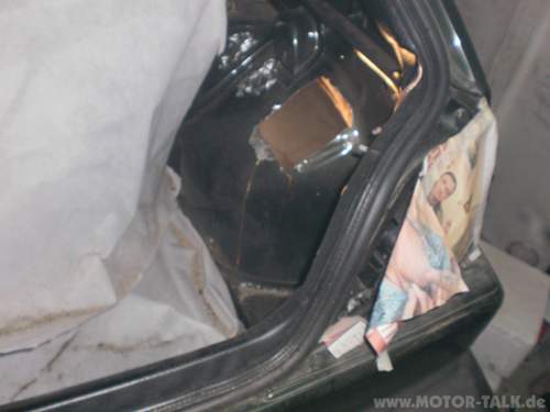

Tank raus,auschneiden das schlechte blech und dann neu einschweissen sonst bringt das alles nüschts hab ich die letzten wochen auch erst durch.Hier noch ein bild wie es aus gesehen hat

Na da hat meiner aber weit besser ausgesehen.
Bei mir ist nur ums Tankloch leicht rostig gewesen und an dem Blech, woran der Tankrüssel oben im Radhaus angeschraubt ist, das ist schön etwas rostig und zerfressen gewesen, habe es gut abgeschlitten, sandgestrahlt und jetzt mit 2K Primer eingepinselt. Jetzt noch farbe drauf und gut ist´s.
War echt erstaunt wie gut er da noch aussah, im Radhaus selber null Rost
Tzja ich war auch total erstaunt hast von aussen auch null gesehen erst als ich die gummi tülle am tankverschluss abgemacht hab gings los.Bei mir gings fast bis zur dom naht hin sowi aufem bild ja zu sehen bis in denn radkasten rein wo dann das schon beachtlich grosse loch entstand hab das aber auch noch bei keinem meiner Gölfe gehabt das es so gewltig oxidiert an der karre.

Das sieht immer schlimmer aus als es ist! Keine Panik.
Wirklich schlimm ist es wenn der Tank ausläuft, wie vor etlichen Jahren bei nem Bekannten. Der konnte den Renault generell nur noch etwa halbvoll tanken, sonst Pfütze unterm Auto... und in scharfen Kurven war der Verbrauch dann EXTREM hoch 😁😁😁
Solche Sorgen haben wir nicht beim 2er... 🙂
Also geh in Ruhe vor: Tank fast leerfahren, ausbauen. -->wegräumen bei Schweißarbeiten!! Auch offene Enden der Benzinleitung verschließen!!
Dann das Ausmaß des Schadens genau ansehen, Reparaturblech kaufen.
Ein Schmied/Schweißer/Industrie/KFZ-Mensch sollte auch in Deiner Umgebung zu finden sein der sich mit Blecharbeiten auskennt. Hole Dir mehrere Angebote ein...
Die Farb-Sache kannst Du dann wieder alleine machen (wie hier im Forum beschrieben), warte dazu mit der ganzen Sache am besten bis es wärmer ist. Bei der Kälte wird´s sonst Mist!
Haltebänder des Tanks nicht vergessen, Schrauben mit etwas Fett versehen. Wenn das alles ordentlich gemacht ist, kommt das Auto auch gut beim TÜV rüber.

Das blech kannste selber bauen,und die biegung bekommst mit nem passendem rohr hin ich würd euch raten wenns schon angegriffen is mit rost dann es kommplett zu entfernen weils in dem hohlraum weiter gammelt und später fehhlt dir dann so ein stück radkasten wie bei mir.
Gt-aufbau2-029
Na Du versteht Dich aber darauf einen aufzubauen😎
