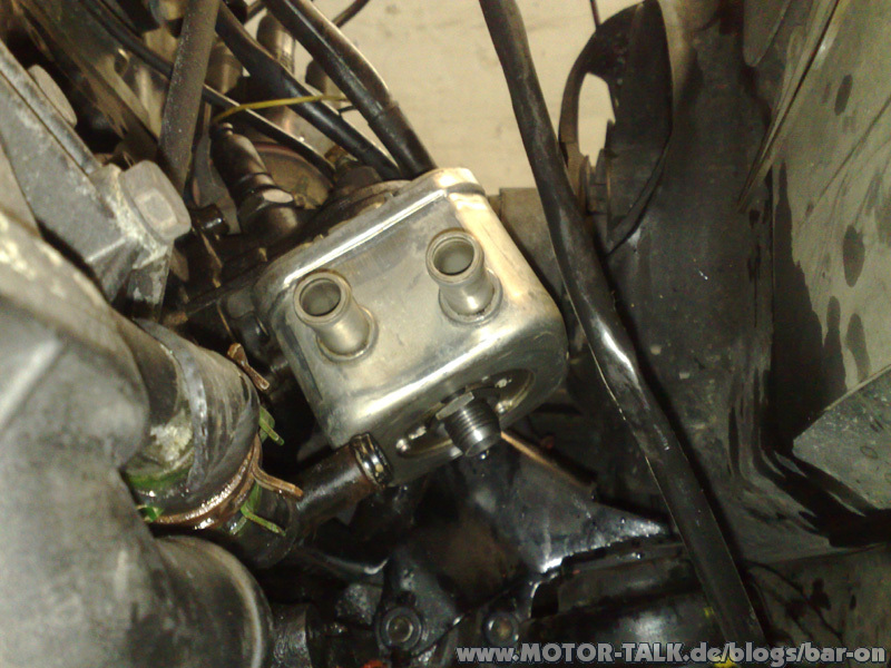

Nochmal: Ich rede vom Öl-Kühlwasser-Wärmetauscher (aka Ölkühler aka Schweineeimer). Der Tauscht die Wärme zwischen Öl und Kühlwasser. Daher auch der Name 😉
Wenn der son Teil verbaut hat (der PF hatte, bei 1P und 2H bin ich mir nicht sicher), dann kanns auch daran liegen.
Mit dem Heizungswärmetauscher hat das nichts zu tun.
kleine frage nebenbei noch: für was isn der öl kühlwasser wärmetauscher da und kamma den sehen aufn ersten blick und wie gros isn der so ungefähr ( so gross wie der fürn innenraum??)
oder anders gefragt warum muss da die wärme ausgetauscht werden??
Ich hab doch schon geschrieben, wo der sitzt.
http://data.motor-talk.de/.../190820091643-klein-47130.jpg
