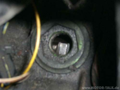

hab grad bei meiner Freundin ihrem Golf 1 Cabrio mit 2h Motor und Aug Getriebe die Zylinderkopfdichtung gewechselt und in diesem Zuge auch gleich den Zahnriemen und die beiden anderen Riemen erneuertz. Jedenfalls will ich das letztere gerade tun.
Natürlich hab ich vorher alles auf OT gedreht(Nockenwellenrad und Verteilerfinger hab ich verglichen, auf die Getriebeglocke habe ich natürlich nicht geachtet).
Wo wir auch gleich zum Problem kommen. Wenn ich an der Kurbelwellen-Zashnrienmenscheibe(die unten) im Uhrzeigersin drehe, dann kommen da uf der Getriebeglocke von dem AUG Getriebe 3 Markierungen. Erst kommt ein glatter
Hökker, gleich darauf eine Kerbe und dann wiederum, etwas später nochmal ein Höcker
Bild 1 gleich Hökker, Bild 2 gleich Kerbe.
Erste Frage: Was ist der OT Punkt der Getriebeglocke?
Zweite Frage:
Müssen dann alle Punkte auf OT sein: Nockenwellenrad, Zündverteiler, Getriebeglocke?
Diese Frage weil: der ZZP müsste doch auch 6° vor OT stehen, sprich der Verteilerfinger eben vor dem OT.
Bisher war es halt so, dass wenn ich Nockenwelle auf OT, Zündverteiler auf OT und Getriebeglocke auf Kerbe gedreht habe, dann nach 2 Motorumdrehungen (lässt sich locker drehen,. kein Klacken oder widerstand) der OT der Nockenwelle nicht mehr 100% gepasst hat (gespannter Zustand dann.
Nochmal die Hauptfrage: was ist die OT Markierung der Getriebeglocke?

also erstmal dreh mal den plastestopfen aus´m getriebe. da wo du in die glocke fotografiert hast, dat ding kannst du noch raus drehen und dann kann man durch das loch auch was sehen. in dem loch ist motorseitig eine spitze ans getriebe gegossen, das is die ot markierung. auf der schwungscheibe ist dann auch ne kerbe, die müssen sich gegenüber stehen. oder du guckst am zahnriemenrad, zwischen den schraubenlöchern ist irgendwo ein gnubbel. stell die das mal wie ne uhr vor, denn muß der gnubbel etwa auf halb acht stehen. das schraubenloch das dann auf 6 zeigt, muß auf einer linie mit der ölwannenschraube darunter stehen, dann hast du ot. nockenwelle muß natürlich auch auf ot sein und de verteiler sowieso. so baust du alles zusammen. jetzt zum verteiler...der verteilerfinger hat ja vorne nen breiten kontakt. die kerbe im verteilerrand steht bei ot mittig vom finger. mach den verteiler lose und dreh ihn etwas gegen den urhzeigersinn, so das die ecke vom finger auf der kerbe steht. dann fest machen und jetzt sollte er anspringen.wenn er läuft, den verteiler nochmal lösen und etwas hin und her drehen, so lange bis er nach gehör gut läuft und auch gut gas annimmt, dann ist alles gut... :)

Sooo, nachdem ich den grünen Deckel entfernt habe sehe ich etwas mehr.
ist dass, auf dem Bild das besagt "o"?
Sprich jetzt noch nockenwelle auf OT und Zündverteiler auf ecke?
Wie löse ich den Zündverteiler?
Ich weis is vielleicht blöde frage, aber sie stellt sich mir nunmal....
Danke und Gruß

dreh mal die kurbelwelle ein paar cm rückwärts. wenn da noch ne markierung kommt, dann ist es die andere, ansonsten nimmst du diese. an der nocke gibts auch zwei möglichkeiten, entweder is innen ne markierung oder außen am rad, das mußt du nochmal schreiben. den verteiler löst und am verteilerfuß. da is so ne haltespange mit ner 13er schraube, lösen und dann bisßen am verteiler rütteln. geht manchmal ganz leicht, manchmal sitzt er fest, dann klopf bißchen mit´m hammer von der seite...

Erst kommt ein Höcker, dann eine Kerbe und dann dieser Punkt(oder das "O").
Die reihenfolge, wenn ich die Kurbelwelle im Uhrzeigersinn drehe.
Siehe Bilder
Erstes Bild: Höcker und Kerbe, zweites Bild: Kerbe vom ersten Bild und "O".
P.S.: Sehe gerade, dass auf dem ersten Bild im dunklen Bereich das "O" auch schon zu sehen ist.
PPS.:denke die kerbe ist 6° vor dem "O", sprich die ZZP Markierung.
Hoecker-kerbe-o
Kerbe-und-o
also die kerbe ist dein ot-punkt, den nimmst du zur einstellung. das "o" wäre die zündmarkierung wenn du eine strobolampe zum einstellen hast. geht aber bei den alten dinger besser nach gehör. also stell alles auf die markierungen und dann dreh den verteiler das kleine stück zurück und dann mach kontrollbilder und alles wird gut! :)

O=OT
Kerbe 6° vor OT(Zündmarkierung)

Wenn ich allerdings die Nockenwelle jetzt, den halben Zahn weiter drehe, so dass Sie auf OT steht, dann ist in der Getriebeglocke genau das "O" zu sehen.
Meinste nicht, das die Kerbe der ZZP ist, da der ja vor dem OT kommen muss und nicht nach dem OT.
