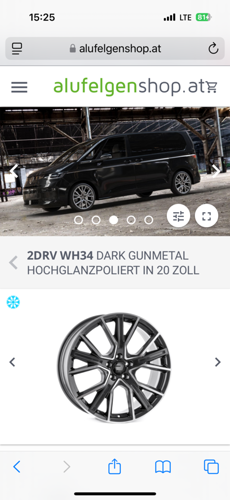

Fährt jemand solche Felgen an T7 ?
@lucky65 Es wird gerade einer angeboten mit dieser Felge, jedoch in Schwarz glanzgedreht und nicht Gunmetal.
Weiß nicht, ob ich den Link hier posten darf, mache es einfach mal ;-). https://link.mobile.de/zdgku6RBBF9Zu8PCA
Finde die Felge in Gunmetal auch richtig schick und überlege für das nächste Jahr, falls du schon zugeschlagen hast freue ich mich über Bilder 😉.
