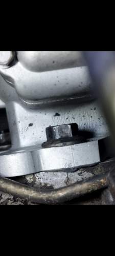

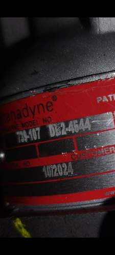

Wie hast du die Pumpe jetzt eingestellt das er nicht raucht? Wenn die Verstellung an der Seite nicht funktioniert, kann es sein das deine Pumpe wenn sie nach Markierung richtig steht trotzdem innen den Einspritzzeitpunkt bzw. Menge verstellt? Hast du schonmal probiert den Motor im Stand Betriebswarm werden zu lassen? Ist das Problem dann immer noch das gleiche? Mit der extremen Rußbildung? Klingt nach falschem Förder-/ Einspritzbeginn. Hast du volle Leistung im Leerlauf und Rückwärtsgang? Teilenummer von der Einspritzpumpe wäre hilfreich.
Es ist jetzt so eingestellt das er nicht mehr raucht. Und er ist auch auf Betriebstemperatur. Er nimmt das Gas auch gut an und auch im Rückwärtsgang nimmt er das Gas an und wie immer zieht er gut an. Bild der Pumpe bzw Teile Nummer ist angehängt.
Danke
Screenshot-2025-02-07-15-31-15-770-com-miui-gallery
So ist sie jetzt eingestellt
Screenshot-2025-02-09-18-14-33-414-com-miui-gallery
