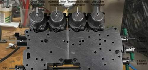

Anliegend ein Bild mit den Magnetventilen, Öldruckgeber und Akkumulatoren. Habe ich aus dem Netz und hoffe das Bild hiermit bestimmungsgemäß zu verwenden. Die Akkumulatoren kannst einfach abschrauben und die Kolben zum reinigen herausziehen. Obwohl die Federn und Kolben alle gleich sein sollen, würde ich die untereinander nicht tauschen.
Wenn du ein Magnetventil nicht herausbekommst (Platzmangel), dann die neun bis zehn Schrauben vom Schaltschiebergehäuse etwas lösen. Das sind die größeren Sternkopfschrauben. Die Siebe reinigen und ausblasen.
Die Drehzahlsensoren sitzen je einer am Getriebeeingang und Ausgang und sind bei abgenommener Ölwanne anhand der Kabelanschlüsse gut zu erkennen. Die sind etwas magnetisch und sammeln gern Metallabrieb. Schrauben lösen und die Sensoren herausziehen.
Achte auf die Sicherungsspangen an den Steckern. Die brechen gern ab!
Grüße aus dem Osten!
Bezeichnung der Ventile

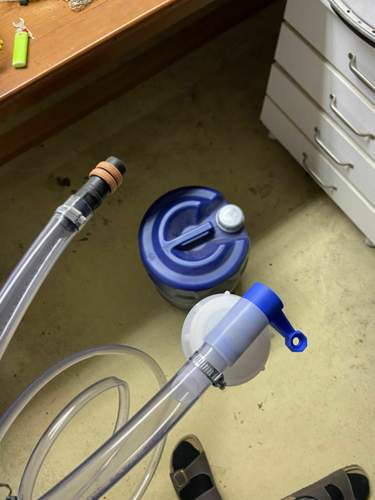

Du kannst auch 2 5-Literkanister bestellen. Vom alten Ölfilter sägst du den Stutzen ab, steckst den wieder in das Schaltschiebergehäuse, einen Schlauch drauf, der in den Kanister führt. Den Schlauch mit Öl füllen und den Kanister auf Höhe des Filteranschlusses stellen oder hängen. Unter dem offenen Getriebe, recht nah, eine ausreichend große Maurerwanne positionieren, die das heraustropfende alte Öl auffängt. Den Motor starten. Die Ölpumpe im Getriebe saugt das Öl aus dem Kanister. Ein Helfer schaltet die Gänge durch und schaltet den Motor ab bevor der Kanister leer ist. So schickst etwa 13 Liter durch das Getriebe. Dann den Schlauch ab, den neuen Filter einsetzen, die Ölwanne mit neuer Dichtung wieder drauf und mit dem Rest das Getriebe auffüllen. So hast in einem Rutsch das komplette Öl gewechselt.

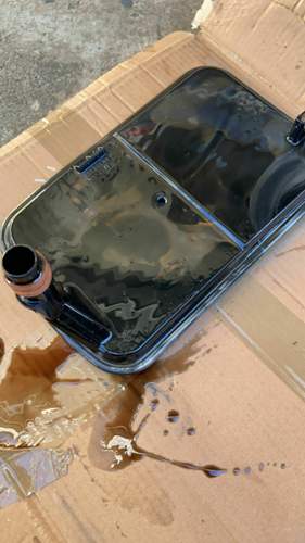

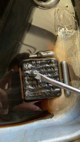

So Leute, inzwischen gibt es Neuigkeiten.
Das Öl ist abgelassen.
Konnte in der Ölwanne keine Späne finden. Habe den Filter zerlegt und auch da keine Späne finden können.
Allerdings ganz viel Abrieb an dem Magnet und auch stellenweise innerhalb der Ölwanne abgesetzt und überhalb des Filters.
Ist die Menge an Abrieb ein normales Bild?
Die ganzen schwarzen Stellen in der Ölwanne ist schmieriger Abrieb
Eda4a5c3-88d9-41e2-9d97-7d9dfcc29e1e
00b25f6c-099a-456a-8230-e1c90e68b7d7
98a2e3dd-ac61-4890-91a6-058f2d020374
Da haben wir es ja. Eine Menge Dreck im Getriebe. So sieht das LifeTimeÖl aus wenn die LifeTime schon lange abgelaufen ist😁.
Der Dreck muss natürlich raus, is klar. Ich würde meinen, eine einfache Spülung wird da nicht reichen. Davon ausgehend, dass die Ölpumpe, die Kupplungen und der Wandler noch ok sind, muss wohl zunächst der Ölkühler tüchtig gereinigt werden.
An der Spitze der Magnetventile und des Öldruckgebers sind Feinsiebe. Die sind sicher beinahe zu. In jedem Schacht für die Magnetventile befindet sich ein Schiebeventil. Dort sollte der Dreck auch raus, damit es leicht ein- und ausfahren kann und sich der Schacht nicht abreibt. Die Drehzahlsensoren dürften auch einmal herausgezogen und gereinigt werden. An die anderen Siebe kommst so ohne weiteres nicht ran. Daher würde ich sie vernachlässigen. Zwei Feinsiebe im Schaltschiebergehäuse. Um die zu reinigen muss das Gehäuse zerlegt werden und ein Feinsieb sitzt vor der Ölpumpe. Um das zu reinigen/wechseln muss das Getriebe raus und die Getriebeglocke abgeschraubt werden.
Um eine komplette Spülung wirst zu dem nicht herum kommen. Ob nun vor oder nach diesen Arbeiten ist die Frage.
Den Ölkühler zu reinigen ist echter Saukram. Die anderen Arbeiten machten mir sogar Spaß, da sie leicht sind. Schaltschiebergehäuse abschrauben, rauf aufs Brett und tüfteln. Genau das Richtige für Vaddis Sohn🙂.

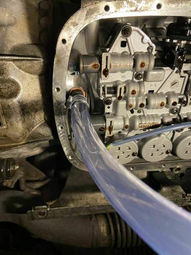

Habe inzwischen das Getriebe gespült und knapp 20 Liter Öl durchgejagt.
Hier ein paar Bilder.
Das mit dem zerlegen der Magnetventile usw habe ich mich doch nicht getraut. Bei der Laufleistung werden wahrscheinlich die Dichtungen schon so platt sein, dass das zerlegen wahrscheinlich eher contra produktiv sein wird. Aber trotzdem vielen Dank für den Hinweis und Erklärung.
