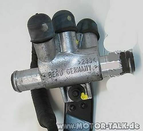

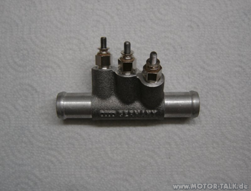

Ich ärgere mich mal wieder darüber, dass der TDI (140 PS) auf kurzen Strecken nicht warm wird oder sogar bei Stau auf der Autobahn kälter wird. Bei diesen Temperaturen nicht ganz optimal.
Der nachträgliche Einbau einer Standheizung lohnt nicht.
Gibt es eine Glühstiftheizung, die man nachträglich in den Caddy einbauen kann. Für den Caddy selbst soll es keine geben. Ich habe früher mal ein Bild einer Glühstiftheizung gesehen, die aus einen VW stammte (Logo war drauf) und in einen Kühlschlauch verbaut wurde.
Vielen Dank für Eure Hilfe

Ich kann einfach nicht glauben, daß man mit drei Glühkerzen ein ganzes Auto heizen kann. Bei (geschätzten) 10A pro Kerze sind das 3x120W, also 360W.
Man stelle sich nun vor, man wolle mit 6 Glühbirnen à 60W heizen, was der gleichen Heizleistung entspräche. Da kommt auch nicht wirklich was bei 'rum.
Gruß Martin.
Edith hat mal ein bisschen gerechnet:
Annahme: die Glühstifte sind ganz normale Glühkerzen, die i.d.R. ca 10A ziehen.
1.) um die 8 Liter Kühlwasser um 1° zu erwärmen, sind ca 33 kJ notwendig (8x 4,18kJ).
2.) die drei Glühstifte bringen pro Minute bei ca 360W ungefähr 21 KJ. (3600kJ=1kWh)
Daraus ergibt sich, daß man mit den drei Glühkerzen ungefähr 15 Minuten heizen muß, um das Kühlwasser um 10° zu erwärmen. Wärmeverluste durch den Motorblock und den Wärmetauscher der Heizung nicht eingerechnet (Kühler ist ja bei kaltem Kühlwasser durch das Thermostatventil abgeschaltet).
Was soll das bringen?
Und falls die Glühstifte mehr Leistung haben sollten, wird die Batterie schnell platt sein.

Das ist Technik aus dem vorigen Jahrtausend. Als es kaum Zuheizer gab.
Überwiegend verbaut im Audi.
Die Dinger ziehen mächtig Strom und bringen nicht viel.

Problem am Selbstbau ist, das es entweder an oder aus ist. Die Golf3-Tdis haben ein Stg. dafür das bei niedriger Batteriespannung die Kerzen stufenweise ausmacht, weil die lichtmaschine das sonst nicht schafft.
....imho sind die aber nutzlos. Da hast dann 3 mal 120watt Heizleistung wohü... die kleinsten richtigen Zuheizer die vw verbaut hat haben schon 3000 watt....

Ich kann nur sagen, die Glühstiftheizung hat funktioniert. Polo 9N, 1.9 TDI, BJ 2002. Nach nur 500m kommt an den Düsen schon gefühlte "warme" Luft raus. Dort wird allerdings direkt nur das Wasser vom Innenraum geheizt.
