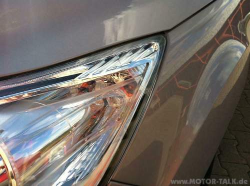

Die Blinkerbirne lässt sich sehr einfach wechseln. Diese kann man einfach herausdrehen.
Um an die anderen Glühbirnen (Standlicht, Abbiegelicht, Fernlicht) zu kommen muss man den Scheinwerfer ausbauen.
OK..soweit so gut.. tolle Ford Anleitung geholt und die 2 Schrauben vom Scheinwerfer gelöst. Super...der Scheinwerfer wackelt zwar wie ein Kuhschwanz aber ich bekomme den nicht heraus. Ich hab gewackelt, gezogen und was weiss ich noch alles versucht. Es geht einfach nicht. Ich habe sogar schon den halben Kühlergrill gelöst aber das bringt genau so wenig. Meine Frust ist weiter gestigen.

So, es gibt Neuigkeiten 😉
Ich habe es nun tatsächlich geschafft die Scheinwerfer auszubauen. Es ist wirklick so wie "c-maxvec" geschrieben hat.
Aber derjenige der die Scheinwerfer konstruiert hat, gehört geschlagen. Von unten (!) muss man auch eine Birne wechseln und man hat durch dieses kleine Loch wirklich nicht sehr viel Platz um mit seinen Fingern arbeiten zu können.
Man tut sich aber enorm leichter beim Scheinwerferausbau wenn man die obere Abdeckung vom Gebläse (dort wo die Scheibenwischer sind) löst. Dazu einfach 1-2 Schrauben herausdrehen. Dann hat man mehr Platz für den Scheinwerfer um diesen nach oben zu heben.

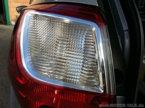

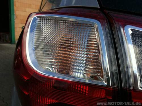

...bei der rechten Kennzeichenleuchte hatte ich die selben Probleme.
Kofferraumlampen waren ruckzuck gewechselt.
Handschuhfachleuchte hätte ich auch gern gewußt wie die gewechselt wird ?
Habe übrigens die Glühlampen gegen SMD-LED getauscht.
Bei der Kennzeichenbeleuchtung auf der linken Seite genau das gleiche Problem. Kabel viel zu kurz. Nach kräftigem Ziehen
habe ich es aber geschafft. Hier habe ich Philips BlueVision Blue Vision Standlicht W5W 2er-SetPhilips Lampen eingebaut.
Kofferraum in LED gewechselt keine Probleme. Philips W5W Blue Vision LED
Das Licht unter den Seitenspiegeln kann ich auch nicht wechseln, werden meinen FFH darum bitten. Hier kommen LED rein.
W5W Blue Vision LED
Michael9000
Irgendwie traurig dass jetzt schon an den Kabeln gespart wird. Wenigstens 2 cm wären viel hilfreicher wenn man mal die Lampen wechselt.

Oder die Hauptscheinwerfer. Wie bekommt man diese mistdinger ausgebaut ?
rechte Kennzeichenleuchte ist bei mir auch das Kabel zu kurz (vielleicht auch irgendwo eingeklemmt?)
Bei den Scheinwerfern muss du, wenn die zwei Schrauben raus sind, an der hinteren Befestigung (Windschutzscheibe) die Befestigunslasche etwas anheben. Da ist nämlich unten noch ein Nocken dran. Dann vorsichtig nach vorne ziehen. Wenn du den Scheinwerfer raus hast, lege auf den Kotflügel, also unter den Scheinwerfer ein Tuch, sonst hast du schnell ein paar Kratzer im Lack.
