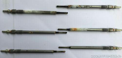

für alle die es interessiert.
Ich habe nun Bosch Glühkerzen eingebaut vom Typ GLP202. Ich habe die alten Kerzen mit WD40 eingesprüht und einwirken lassen und danach den Motor warm laufen lassen.
Die Kerzen gingen ohne Probleme raus.
Nur die Zugänglichkeit ist mega-Besch...eiden.
Die original Glühkerzen sind tatsächlich von Beru ab Werk eingebaut (siehe Bild).
Ansonsten funktionieren die Bosch kerzen ohne Probleme.

Habe gerade 6 Glühstifte gewechselt (BERU GE 105 - 0 100 266 011) Nach reiner Widerstandsmessung war nur ein Stift defekt - aber so hab ich erstmal Ruhe. Das Ausdrehen der alten Glühstifte war problemlos, da ich diese auch schon mit BERU-Glühkerzenfett montiert hatte.
Gruß Bertus

Arbeitsaufwand für das Wechseln der Glühstifte:
Motorabdeckung abheben. Kunstoffansaugbrücke - 3 Schlauchschellen rechts/links an den Luftfilterkästen und am Turbolader lösen. Beide Elektrostecker abziehen und den kleinen Schlauch links kurz vorm Turbolader abziehen. Wenn man die je 2 Torx-Schrauben von den 2 Luftfilterkästen löst und jeweils nach aussen drückt kann man die Ansaugbrücke entfernen. Die grauen Stromanschlusskappen der Glühstifte lassen sich gut mit einer Telefonzange abziehen. An den Glühstift vorn links (wenn man vor dem Motor steht) kommt man gut ran wenn man die 2 Torxschrauben von der kleinen Schlauchbrücke entfernt.
Glühstifte bei warmem Motor mit dem Glühkerzenschlüssel ausdrehen.
Neue Glühstifte einfetten (BERU GK-Fett) handfest eindrehen - wenn die sich der Zylinderkopftemperatur angepasst haben mit 10Nm festziehen. Dann alles wieder einbauen und freuen!
Habe eine gute Stunde benötigt.
