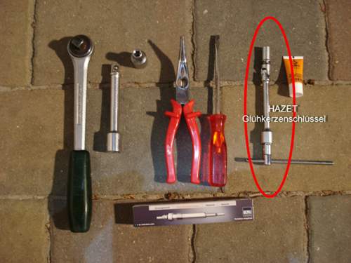

Hier meine Werkzeugwahl.
Dsc04388
@BertusCDI schrieb am 25. April 2019 um 11:11:47 Uhr:
Ersetze bitte deine Ratsche mit einem beidseitig wirkenden Drehmomentschlüssel bis 35Nm.
Löse und Abrissdrehmoment vom Hersteller der Kerzen beachten!!!
Eine normale Ratsche beim Glühkerzenwechsel ist Pfusch!!!
@Sippi-1 grün+1
Im weiter oben verlinkten Dokument ist es gut beschrieben.
