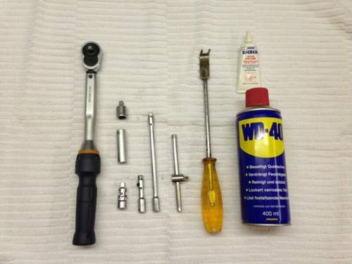

Hallo Gerhard
Also beim dicken (A6 ) 3.0 tdi lassen sich die Glühkerzen gut wechseln . Ich weiß nicht wie es beim Phaeton von dir ist . Ob VW da was irgendwo geändert hat ,weiß ich nicht. Nur wenn du es machen solltest ,fahr ihn gut vorher warm und wenn sie draußen sind ,lass ihn kalt werden und schraub dann erst die neuen rein. Ich habe um das Gewinde metallfreie Hochtemperatur Paste gemacht ( keine Kupferpaste)
Auf dem Bild siehst du was du dafür brauchst . Den Abzieher für den Glühkerzenstecker habe ich selber gemacht.
Mit freundlichen Grüßen Tom
So würde ich es auch machen. Laut Beru soll keine Paste/Fett verwendet werden.
Kann schon sein das Beru dass vorgibt 🙂,kann aber nicht schaden. Audi gibt auch nicht vor , an der bösen Schraube an den oberen Querlenker ( vom Federbein ) Fett zu machen . Hätten sie mal besser ,dann würde die auch besser rausgehen. 😁 Mit freundlichen Grüßen Tom
Wo du recht hast, hast du recht 😉
Für was brauchst du wd40?
