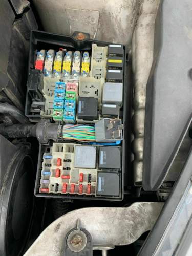

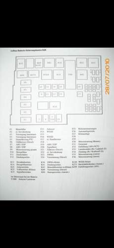

Weiß jemand wo die glühkertzesteuergrät oder Relais ist
Ich hab gefragt bei Ford ‚ der Meister meinte ist hinter Scheinwerfer link
Aber leider nicht gefunden
Ich war bei 3 Werkstatt I
Und auch nicht gefunden

Es handelt sich um ein Ford Focus mk2 Kombi Diesel Baujahr 2009 mit 80kw.
Der Ford Händler sagte mir das es hinter den Scheinwerfern links sein muss.
Ich habe den sicherheitskasten ausgebaut und war oben beim Motor aber ich habe leider nichts gefunden.

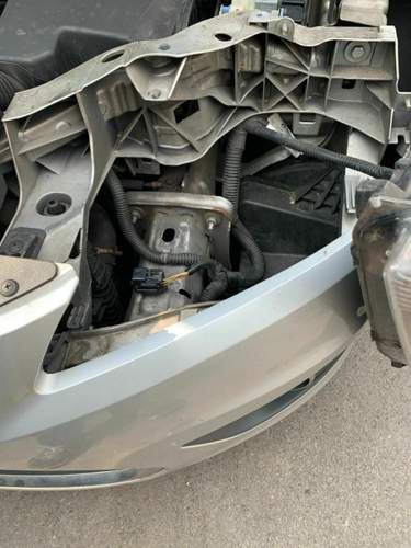

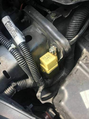

Das Ding sieht wie ein Relais aus, das Relais/Modul ist beim Focus etwas versteckt, du solltest den Scheinwerfer auf der Fahrerseite ausbauen, und den Längsrahmen (an der Unterseite) absuchen.
Einfach den Scheinwerfer auf der Fahrerseite ausbauen.
Ist nur eine Schraube.
Dann sieht man das Relais schon.
BTW
Das gilt aber nicht für Deine Kiste.
Du hast nen Facelifter.
Da sitzt das Relais im Sicherungskasten Motorraum.
Eins von den drei grossen grauen Relais.
Der FORD Meister hat keine Ahnung von Diesel.
Sowas muss er wissen.
Da gibt's keine Ausrede .

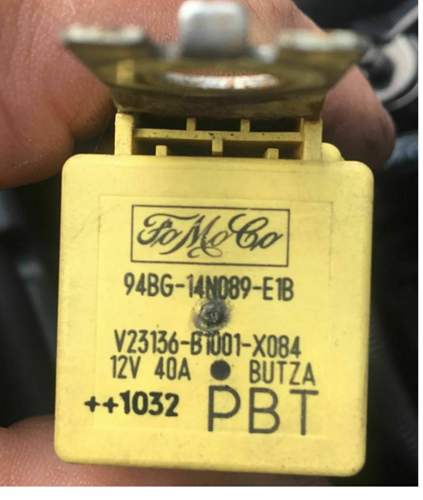

Das Releis Nummer R12habe ich gewechselt, aber leider ohne Funktion.
Motorstörrung!!!

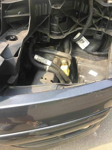

Die Scheinwerfer und die Batterie habe ich auch ausgebaut und den Steckplatz gesucht, jedoch ohne Erfolg.
Auch war ich bei 3 verschiedenen Werkstätten und trotzdem ohne Erfolg

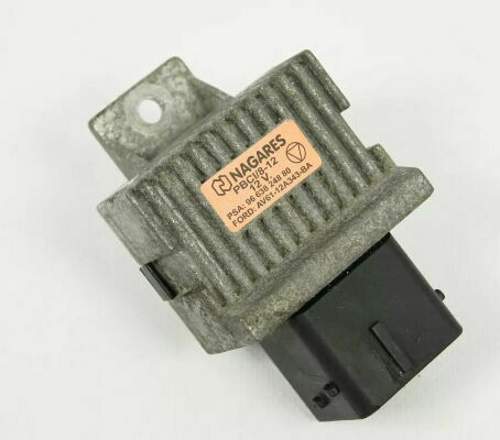

Ich stelle mal einBild von den GlühkerzeSteuergerät rein.
Falls jemand da bescheid weis wo sich see Steckplatz befindet.

Was heisst Motorstörung ?
Haste da ein anderes graues Relais als Ersatz genommen ?
Ja
Ich hab schon gemacht
Leider immer noch

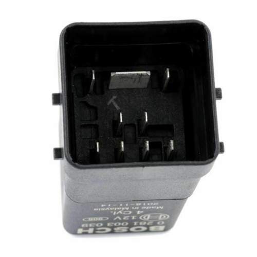

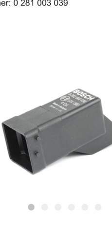

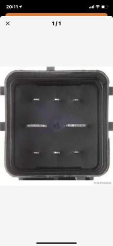

Das Relais von BOSCH passt doch garnicht auf den FOCUS.
https://m.autodoc.de/.../678570?...
Wo haste die Info her ?

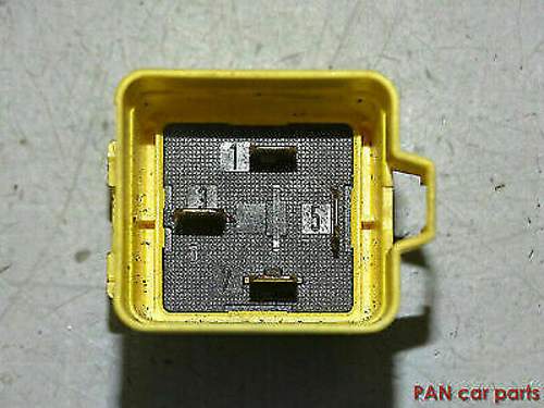

Das BOSCH-RELAIS passt weder von der PIN-ANZAHL noch von der PIN-ANORDNUNG her.
Das FORD-RELAIS hat 8 PINS, wenn es das Glühsteuergerät ist und nur 4 PINS, wenn es das gelbe Hochstromrelais ist und das BOSCH hat 9 PINS.
Das kann nie im Leben passen.
BOSCH-Vorglührelais
FORD Glührelais
FOCUS Glühkerzensteuergerät

Mein Relais hat 8 Pins
Ich kann ihnen auch ein foto senden.
Ich weiß nicht welcher da angesteckt wird.
