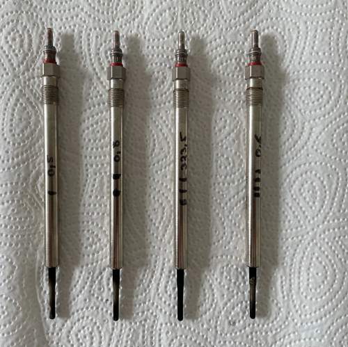

Ich habe den Wechsel nun auch hinter mir. Es kam die Meldung Fahrzeug demnächst warten und mein Bauchgefühl sagte mir schau nach den Glühkerzen.
Im Eingebauten Zustand würde ich auch sagen das erst alles größer 2 Ohm auffällig ist und raus muss. Ich hatte da folgende Messwerte:
Eingebauter Zustand:
Z1: 1,6 Ohm
Z2: 1,4 Ohm
Z3: 83,7 Ohm
Z4: 1,2 Ohm
Ausgebauter Zustand (2 Wochen nach der ersten Messung):
Z1: 0,5 Ohm
Z2: 0,8 Ohm
Z3: 323,5 Ohm
Z4: 0,6 Ohm
Der Wechsel ging entspannt einfach. Hab vorsorglich aber die Kerzen mit Injektoren- und Glühkerzenlöser behandelt und die neuen mit dem Beru GKF01 Fett eingesetzt. Die neuen Glühkerzen hatten im ausgebauten Zustand alle 0,5 Ohm.
Ob nun alle nötig gewesen wären? Ich würde nein sagen. Die Werte belegen dies ja.
Auf der anderen Seite sind es halt Verschleißteile und wer weiß wann die nächste ausgestiegen wäre.
Bei einem Preis von 91€ für alle vier von GM habe ich da auch nicht länger nachgedacht. Wäre die defekte nun sehr schwer heraus gegangen, hätte ich die anderen sitzen lassen.
