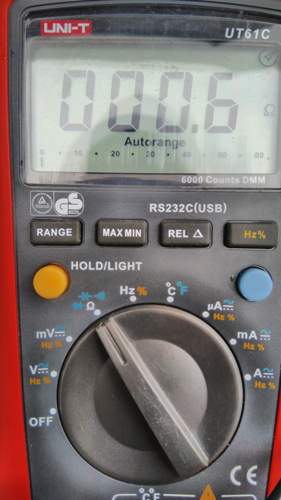

8NM sollten die Glühkerzen angezogen sein daher sollten die auch gut demontierbar sein. Aber vorher erstmal im eingebauten Zustand folgendes prüfen
Zieh den Stecker ab und Messe am obersten Punkt mit dem Pluspol Glühstiftspitze am Multimeter kleinste Ohmstufe eingestellt den Widerstand. Masse kannst am Motorblock nehmen.
Wenn „Durchgang“, also kein oder nur ein sehr geringer Widerstand angezeigt wird, ist die Glühkerze in Ordnung. Wird eine „1“oder OL angezeigt, ist die Glühkerze defekt und muss definitiv getauscht werden.
Das müsste Dir helfen teuere Werkstattkosten zu sparen um herauszufinden welche definitiv defekt ist.

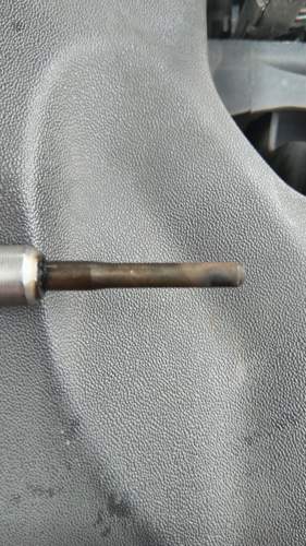

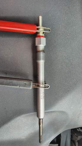

Hier mal 2 Bilder von Glühkerzen defekt und Ok.
Damals von meinem Audi Q3.
Aber die Werkstatt kann schon genau sagen welche Glühkerze genau defekt ist.
Würde aber alle 4 neu machen.
