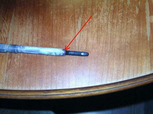

Ich habe mal auf deinem Bild die Dichtfläche (Dichtkonus) markiert. Das dichtet 100 %ig ab und wenn man meint zurm erreichen der 200%igen Dichtheit mit etwas mehr Drehmoment die Glükerze anziehen zu müssen, dann kann es passieren dass dadurch an dieser Stelle die Regelwicklung abgeschert wird, und die neue Glühkerze ist dann sofort nach dem Einbau defekt.
Die Keramikpaste wird eigentlich nur dort als Trennmittel eingesetzt, um im Falle einer Undichtigkeit das festbacken dieser Fläche in der Bohrung im Zylinderkopf zu verzögern/vermeiden.
Dichtflaeche

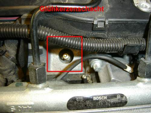

Bevor ich alle Kerzen wechsle, würde ich die vom Stecker der Glühendstufe aus mal durchmessen. 0,6 - 0,8 Ohm hat eine intakte Kerze.
Hier ein Bild von einem der Glühkerzenschächte. Diesen sollte man vor Beginn der Demontage ausblasen und vor der Montage einer neuen Kerze mit einer speziellen Zylinderbürste aus Kunststoff reinigen.

Eine lange 10er Nuss reicht völlig aus, gibts im Baumarkt für ca. 4 €.
Die 5. Kerze ist beim 270 etwas schlecht zugänglich, hier muss das Ausdehnungsgefäß und eine Kraftstoffleitung demontiert werden.
Gluehkerzenschacht

Ich habe nach der Anleitung von Herrn Balmer zunaechst den Widerstand an der Glühendstufe gemessen.Es war die vierte Gluehkerze,an der mein Ohmmeter nichts messen konnte.Der Tausch ging ohne Prob.mit Hilfe eines Drehmomentschluessels.
DB verlangt fuer einen Vorgluehstab 25.-€ (von Beru,nur halt mit Stern auf dem Schaft).
Im Zubehoer gibt es sie fuer knapp unter 10€ (ohne Stern). Eine Info fuer die Sparfuechse.
Nach dem Wechsel trat der Fehler nicht wieder auf.
Noch eine Anmerkung zum ausgebautem Teil (Foto).
Die kleine helle Stelle am unteren Ende scheint der Uebeltaeter zu sein.Es ist ein kleines Loch,was auf dem Bild leider nicht zu erkennen ist.
Das Gewinde war vermutlich ohne Gleitmittel,wohl aber,wie gut zu sehen ist der darunter liegende Schaft war mit reichlich Keramikpaste eingestrichen.
Kann mir evtl.jemand kurz der tieferen Sinn erklaeren?🙂
Gruss
Ich versuche es mal aus meiner Sichtweise heraus. Die Glühkerze dichtet nicht 100% am Übergang(verjüngung) zum Brennraum ab. Und somit können Abgas, auch unverbrannter Diesel, an der Glühspitze vorbei, bis an den Schaft des Glühstifts wandern. Dort verbäckt dann der Glühstift und kann meist nur noch schwer gelöst werden. Die Keramikpaste dichtet ab und bildet eine Barriere. Eigentlich ist es ja die gleiche klebrige Mischung, die auch bei einer undichten Einspritzdüse nach oben wandert. Aber die Einspritzdüse hat kein Gewinde, wie der Glühstift. Und bis zum Gewinde steht dann der Dreck, und da reisst der Glühstift dann auch gerne mal ab. Wenn mich nicht alles täuscht liegt der Abrissmoment bei 35Nm. Variiert vielleicht sogar nach Hersteller.
Dichtflaeche
@Balmer schrieb am 14. Juli 2017 um 08:42:51 Uhr:
Danke Herr Balmer!
Meine Frage war auch eher eine akademische.
Bei einem Brennraumdruck von ca.30 bar wird vorausgesetzt,dass der Konus absolut schliesst.🙂
Auch bei einem Drehmoment von nur ca.15Nm.
