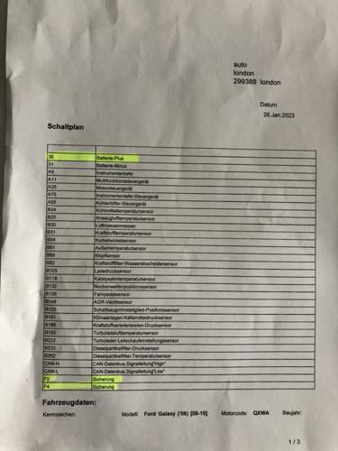

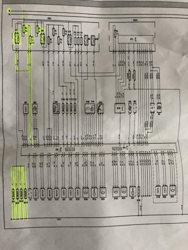

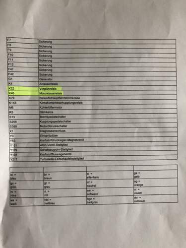

Hallo , habe einen Schaltplan bekommen und habe gemessen das beim Einschalten der Zündung an der F2 lediglich 8,5 V ankommen. Dementsprechend kommen am Stecker der Glühkerzen nur 8,5 V an . Am Relais K22 oder R4 habe ich an Pin 3 und 1 jeweils 12 V anliegen. Heißt das es kommen aus dem Seuergerät nur 8,5V raus oder ist das ein def. des Steuergerätes oder ein def. Kabel verantwortlich?

Schaltplan
Der Stromlauf zu den Glühkerzen ist: Sicherung 4 -> Relais 22 -> Glühkerzen. Die Sicherung F2 kommt nach dem Relais 22, die geht zum Steuergerät, und kommt nicht davon.
Du mußt daher an dem Relais PIN5 (der zu den Glühkerzen und der Sicherung F2 geht) ein Problem haben, eventuell ist der Kontakt am Relais Sockel kaputt, oder du hast ein kaputtes Kabel im Sicherungskasten. Zumindest sitzt das Problem zwischen Relais 22 und dem Knotenpunkt (wo sich der auch immer befindet) der zur Sicherung F2 geht.
Außer das ist ein spezielles Relais das die Spannung begrenzt, was für eine Bezeichnung hat das Relais, ist das ein normales 12V Relais? Wenn ja muss an PIN3 und PIN5 das gleiche anliegen.

Um das ganze einzugrenzen würde ein Kabel von PIN5 Relais22 an F2 einen Defekt in der Leitung Sicherungskasten darstellen? Von F2 zum Steuergerät wird es etwas schwieriger...
Das Relais 44 ist für die Stromüberwachung zuständig?

der Stromverlauf (von der Batterie zur Masse) geht von oben nach unten, das Relais 44 schaltet die Sicherungen die am PIN5 abgehen (8, 9 11 und 12)

OK, leider hab ich am Ausgang nur 8,5 V. ebenso an F2. Du hattest ja erwähnt das der Stromlaufplan von oben nach unten verläuft. Kommen daher die Leitung von Relais K22 zu F2 und zum MSG und oder das MSG selber als Defekt in Frage ? Selbst jetzt bei -3 Grad leuchtet die Glühlampe nur kurz auf.
genau so, habe ich aber oben schon geschrieben 😉
